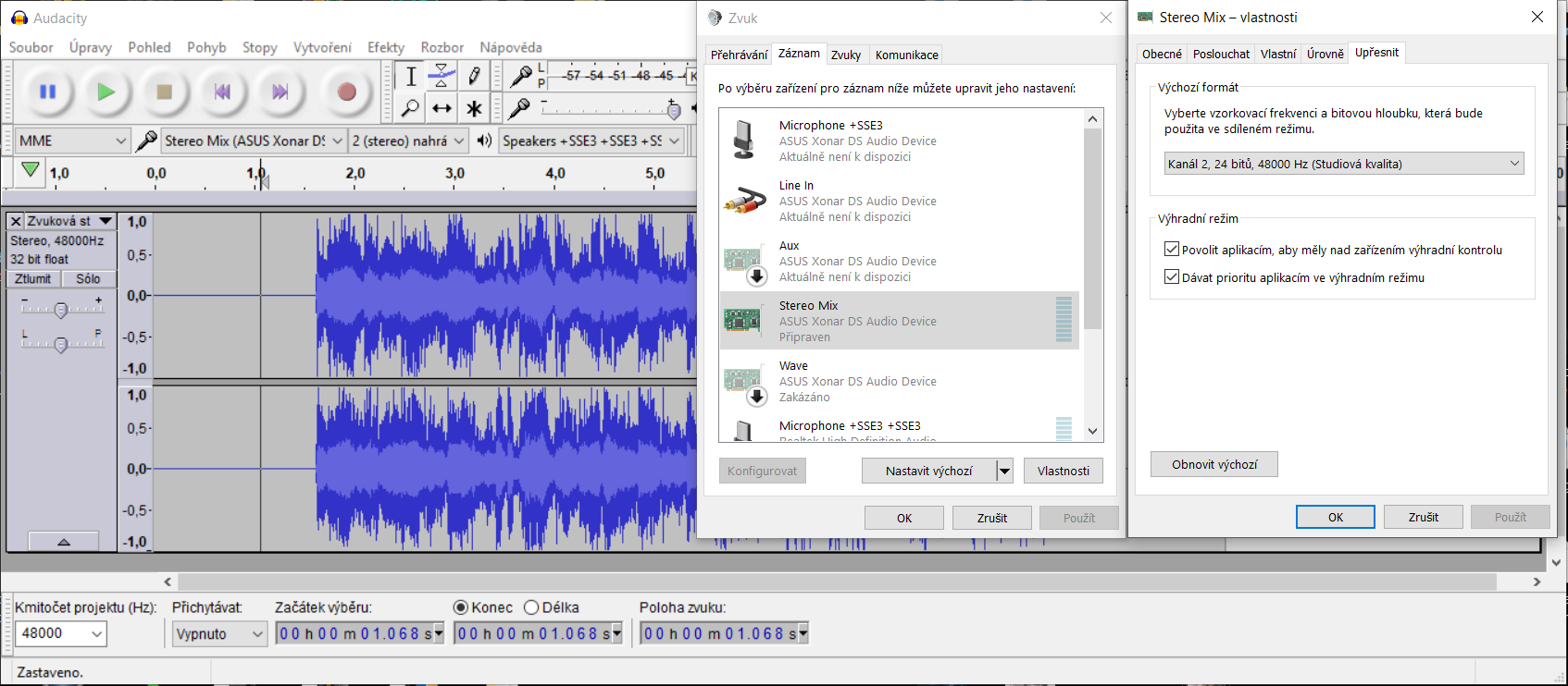

doufám že jsem téma založil do správné sekce, ale snažím se (neúspěšně) nahrát zvuk ze zvukové karty (signál pro reproduktory) do externího programu např. do audacity a nahrávku následně uložit např. ve formátu mp3, ale aby výsledná kvalita nahrávky odpovídala originálu.
Pokusil jsem se to nahrát tak, že jsem v audacity nastavil jako vstup Stereo Mix a jako výstup samozřejmě reproduktory. V tomto nastavení to nahrává, ale pokud tu nahrávku přehraji, tak její kvalita je již od poslechu v horší kvalitě než originál.
Audacity má nastaven kmitočet nahrávání 48 kHz, Stereo Mix to stejný (viz obrázek).

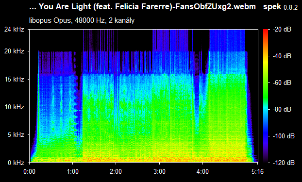

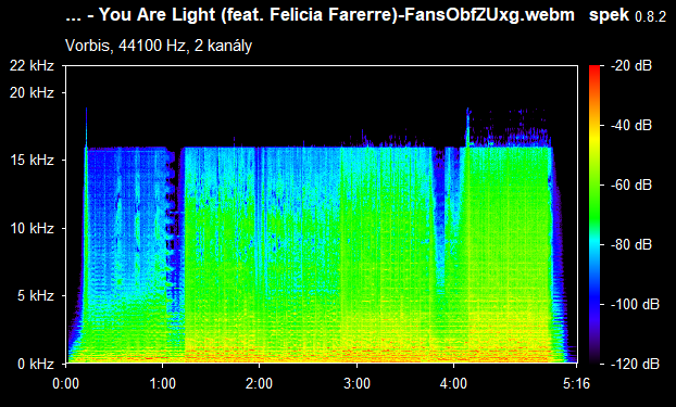

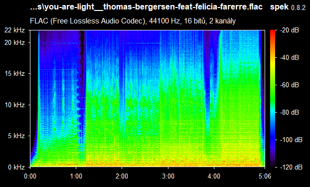

U té divné epétrojky jsem měl v FRD předvolené číslo 256 a stejně z toho udělal 128 kbps (možná do těch 256 sčítá oba kanály 2x128), ale hlavně tam jde o to vynechávání zvuku, to nevím, jak dokázal. Ale konvertoval to dost dlouho (přes 2 minuty, stažení audia skrz youtube-dl je do sekundy), tak to možná prohnal přes nějakou online službu a tak to dopadlo.
P.S. Ještě jsem přidal spektogram opus vs. vorbis (včetně flacu).

Vůbec se v tom nevyznám, mohl bys mi to vysvětlit co ty grafy znamenají? :D
Podle těch grafů bych řekl, že nejlepší a největší rozsah má FLAC že?
Já to teda dělám tak, že vezmu Opus a překonvertuji ho do M4A, protože webm neumí moc přehrávačů přehrát (alespoň teda ne windows media player).
On stejně asi nepůjde poznat rozdíl ne? Jinak M4A má i při nižší přenosový rychlosti lepší kvalitu než mp3 že? Mohl bys udělat grafy i pro mp3 a M4A, popř AAC? Toto mě docela zajímá.
