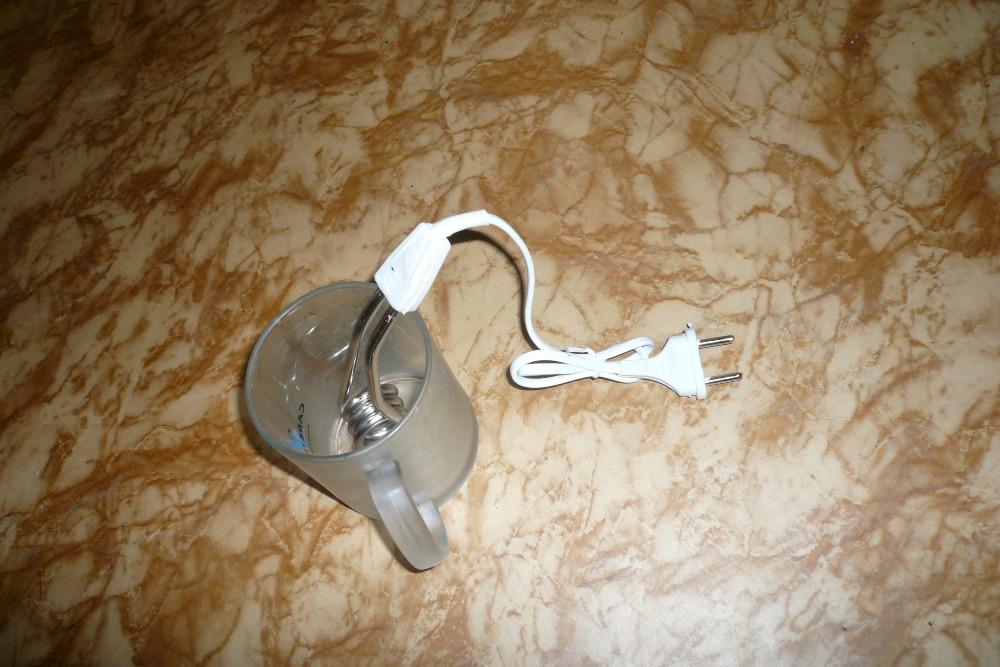

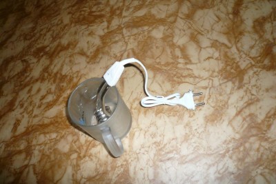

nechceš spirálovej ponorák ? 500W, káva, čaj, párky, víno...dodám (nový)
za půl běžné ceny v e-shopu
