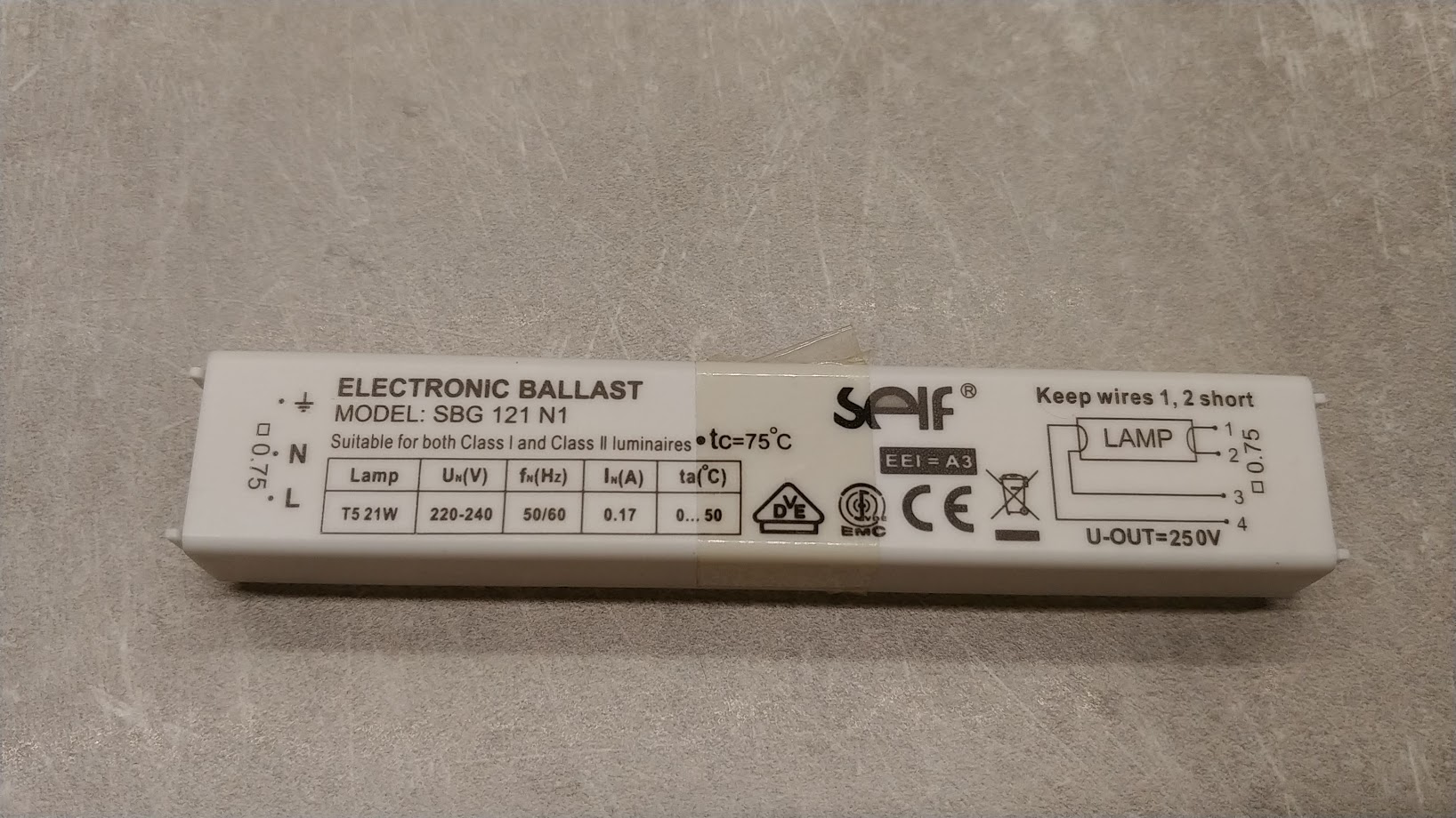

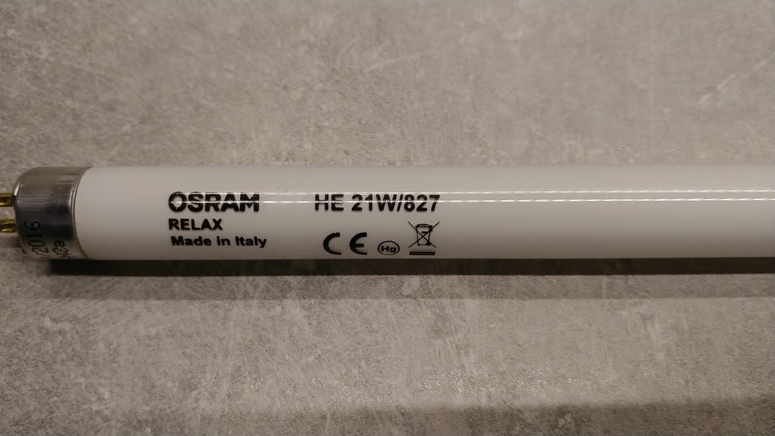

Dobry den, mam problem s trubicovym svetlem. Prestalo svitit tak sem vymenil zarivku byla v jednom miste zevnitr cerna. Po tydnu opet prestalo svitit, pri kazdem patem zapnuti se aspon kousek nazhavil centimetr zarivky.
Prislo mi to divne, ale vymenil sem v obchode zarivku za novou a opet nesvitilo.
Svetlo sem rozdelal a promeril draty a patice, tam je vsechno v poradku. Obvinuju tedy predradnik, ale nejsem dostatecne zkuseny, ani nemam multimetr na kondenzatory, abych se ho pokusil opravit. Resim tedy vymenu predradniku, ale narazil sem na to, ze ten co je tam pouzity sbg121n1 tak stoji k 1000Kc, coz mi prijde docela dost na svitidlo z 21w zarivkou.
Mohl by mi nekdo poradit levnejsi alternativu? Jde vubec s obyc multimetrem overit funkcnost predradniku?

A co to je za světlo? Nějaká potvora pod skříňky do kuchyně? Jestli jo, tak nový 21W svítidlo se dá koupit za 30 - 40% ceny toho předřadníku.

Je to svetlo z ikei https://www.ikea.com/cz/cs/catalog/products/00250918/ ktere ted uz nahradili LED variantou, ale se svitivosti 600lm to je bludicka jak svina. Proto to potrebuju opravit.
Takze v podstate je jedno jaky vemu, proste nejaky predradnik na 21w a hotovo.

Čínu nebrat! Pokud výrazně černá jeden konec zářivky, bývá ve svítidle použit nekvalitní předřadník. Obvykle často odcházejí trubice, pak za nějaký čas zdechne i předřadník. Ani oprava nebývá snadná - mi se nepodařilo sehnat kondenzátory s tak malými rozměry.
Doporučuju nějaký kvalitní od Philipsu, Osramu atd. Pokud se do svítidla vejde. Cena samotného předřadníku bude nejspíš vyšší než cena samotného svítidla. Další variantou je LED trubice s tím, že se musí svítidlo uvnitř předrátovat.
Nebo koupit úplně jiný (LED) svítidlo.

21W T5 HE má cca 2100LM
Toľko svetla dostaneme z cca 15-18W (dobrej) LED.

Pokud koupíš dražší předřadník, má v sobě šetrnější startovací obvody, takže zářivka Ti vydrží dýl. Jenomže dost lidí preferuje okamžitý start, který je typický pro nejlevnější pajšl z kompaktní zářivky, i když je na svým plošňáku a zapouzdřený. "Turbostartem" se trubice ničí rychleji.
