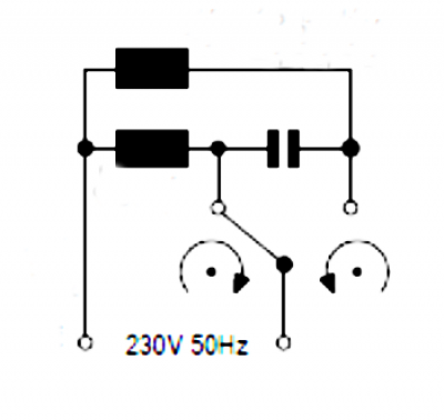

To sa mi nezdá. Ako elektromotor s kondenzátorom mení smer otáčania? To idu k motoru 4 vodiče? Čo som videl nejaké otváranie brány, tak tam bol jednosmerný komutátorový motor, pričom rotor bol zaliaty v nejakom červenom plaste, ktorý sa roztopil, zdeformoval a zatvrdol v medzere medzi rotorom a statorom. Motor bol nie veľmi rozoberateľný, ale keď sa chce, tak všetko je rozoberateľné. Treba skúsiť, či sa vôbec dá motorom otáčať, či nie je zaseknutý.

samec píše:To sa mi nezdá. Ako elektromotor s kondenzátorom mení smer otáčania? To idu k motoru 4 vodiče?
Pohony bran se dělají i s asynchroňákem, dokonce bych odhadl že většinou.

samec píše:Ako elektromotor s kondenzátorom mení smer otáčania? To idu k motoru 4 vodiče?
Do motoru jdou 3 vodiče + ochranný PE, ( v obrázku není zakreslen ).
