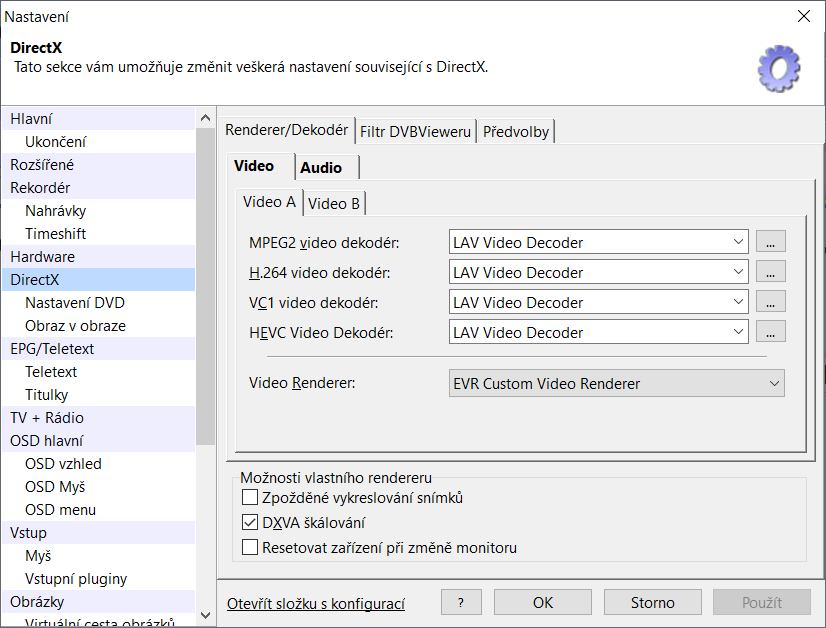

Další věc jsou kodeky, osobně používám LAV kodeky a ty je důležité nastavit v daném DVB přehrávači.
A nakonec software, používám DVBViewer, ale ten je placený. Existují i ProgDVB nebo SmartDVB atd., protože co si pamatuji, tak TotalMedia je zoufalý SW.
