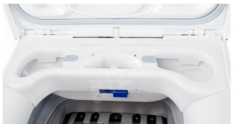

Pěkný den přátelé. Mám AEG pračku a v zásobníku na avivaž se po praní zdržuje voda. A je tam do dalšího praní, třeba několik dnů. Proč? Tento systém zásobníku používá více výrobců praček a u Elektrolux kterou má někdo jiný jsem tu vodu po praní v prostředním boxu pro aviváž neviděl. Rozdělal jsem to, odšrouboval šroubky ze spodní časti a komplet vyčistil, projel kartáčkem a proplachl teplou vodou. Ale problém zůstal. Normální to nebude. Nevíte proč se v sekci pro aviváž zůstává po praní voda? Děkuji za pomoc.
Edit: strčil jsem to pod tekoucí vodu a nechal tect do prostoru pro avivaž. Pokud se hladina dostala nad stanovenou rysku tak po zastaveni vody sama vytekla, což je správná funkce. Jen nechápu proč se toto neděje v běžnem provozu. Mám chut simulovat zavřené viko, zvolit program s avivaží a sledovat dění. Ale to si nechám až na konec, nechci ten system zámku nějak do*ebat.

Zůstává tam aviváž? Do nádobky nejde voda (zarostlá tryska, z libovolného důvodu nefungující ventil), nebo jí je tak málo, že nestíhá doplnit hladinu až po přepad za dobu otevření ventilu.
Aviváž odtekla, ale je tam nová voda? I to může být malým nátokem - voda se doplní po rysku, emulze se odsaje, ale rychleji, než vodu stíhá doplňovat, čas do uzavření ventilu je delší a voda ještě chvilku přitéká, přestože její sloupec se už rychlým odsátím přetrhl.
Zkus aviváž doplnit vodou těsně pod rysku už před praním. Jestli tam po něm zbude jen na dně, je to ten druhý případ.
Nevím, jak se zrovna u tohoto typu pračky projevuje zarostlé vstupní sítko (to natéká voda pomalu i na praní), ale v každém případě to vyžaduje pročistit vodě celou cestu.

pokud to aviváž vypláchne a zůstane tam čistá voda je to v pořádku. Vzhhledem k tomu, že se používá tekutá aviváž vytekla by ven než by na ní došlo. Je to konstrukcí zásobníku. Proto jsi se mohl setkat s tím, že některé modely to mají řešené jinak konstrukčně až po případy kdy tam uživatel přepážku nedá nebo ji má zvednutou.

No jo, avivaz sice odtece pri napousteni ale kde se tam vezme ta dalsi voda? Ten sifonovy efekt by mel tu vodu dostat pryc... takze te vody neni tolik aby ten efekt "aktivovala". Ta komora ma zustat prazdna
@Robo: dela to od novoty nebo to udela jen nekdy nebo jak? Az budes prat tak schvalne vysleduj jak se to chova kdyz pracka macha s pridanim avivaze...

tak se chlapi do toho kastlíku podívejte a použijte selský rozum :D . Jak zabráníte tomu aby ta aviváž nevytekla? je tam prostě zvýšení aby to voda vypláchla, ale samovolně to nevyteklo.

Nějaká voda v té nádržce na aviváž zůstat musí z principu - sací potrubí ji nemůže vysát so poslední mrtě. Jak se přisaje nějaký vzduch, tak se sání přeruší a ještě se nějaká voda vrátí. Jde jen o to, kolik jí je.
V mojí Electroluxce jí zůstává asi 8 ml.

Zůstává tam asi dva mm vody. Hrana kloboučeku co překrývá přepadovou trubku a tvoří sifon, sahá právě do té urovně nade dnem nádobky. Navíc dno nádobky je skloněné směrem ke kloboučku, tak je vody skutečně minimum.

Po praní v boxu pro aviváž zůstane pouze voda, podle průhlednosti. A množsví té vody je cca stejné jako max. množství aviváže, po výstupek s písmenem M. Zkontroloval jsem přívod vody, sítko je čisté. Pračka byla zakoupena 23. 07. 2016 a pár dnů nato uvedena do provozu. Jestli to dělalo od začátku? řekl bych že ne protože bych to řešil už dřív. Tlak vody je slabší než jsem zvyklí, ale někdy o prázdninách něco v paneláku dělaly a výsledek je že tlak se zlepšil. Předtím to bylo fakt horší a voda se v nádržce nedržela.

Tak jsem dopral a že udělám foto a voda v boxu pro aviváž nikde.
Co jsem před praním udělal?
Párátkem s ulomenou špičkou jsem pročistil vstupy vody co jsou před zásobníkem
Z předku pračky je nějaké plast. žebrování, to jsem kartačkem očistil, vedle toho je nějaká děrovaná krytka- to celé ale nemá s problémem souvislost. K čemu to tam je nevím.
Oddělal přívod vody z přívodu pračkového uzávěru vody , vyndal sítko a propláchl pod vodou. Vcelku čisté.
Vyčistil sítko čerpadla, když už jsem byl tak aktivní.
Zkontroloval zásobník na prášek zda je dobře složený, včera jsem ho pro kontrolu rozdělal. Tam ale není co zkazit, plasty do sebe zapadnou.
Co dělaly přesně s rozvodem vody nevím, nějak to snad čistily ale vysledkem je lepší tlak vody.
