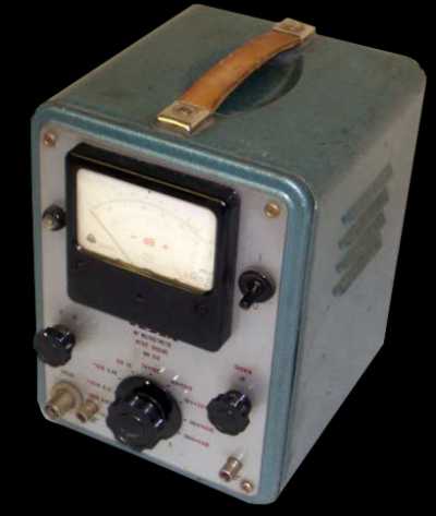

Další její výhodnou vlastností bylo to, že "zneviditelňovala" menší nerovnosti ploch (ztrácely se), na rozdíl od těch lesklých nátěrů typu komaxit, ...
V minulosti nástřik kladívkovým lakem používala hodně TESLA, především na měř. přístroje (Tesla Brno), ...
http://www.zewel.tuliscz.com/meraky-brno.php
Například:
Například:
