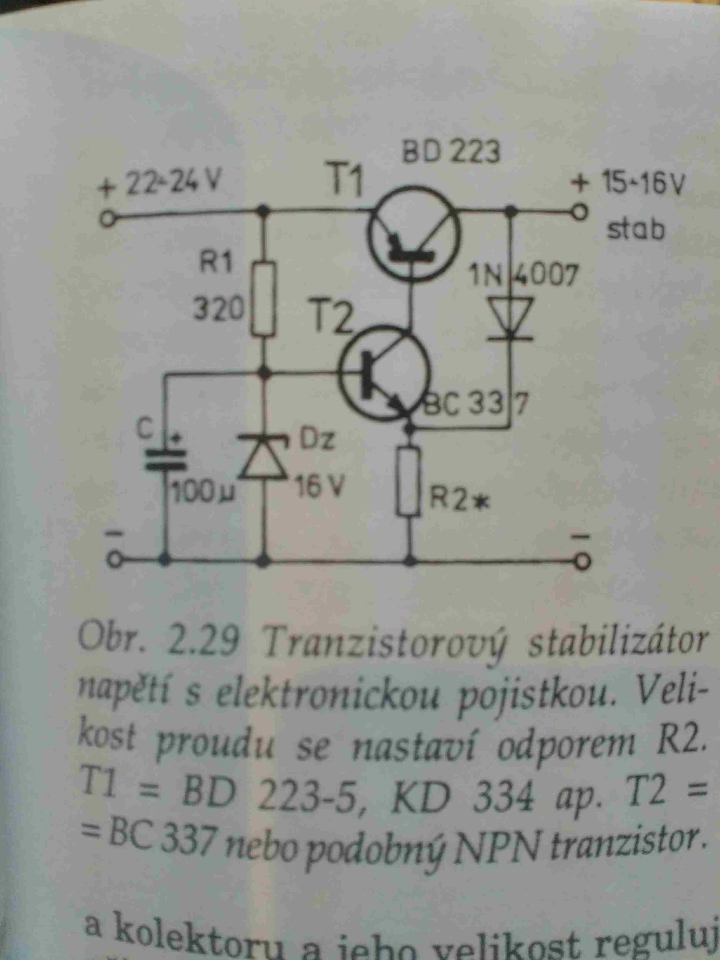

Zdravím,
už nějakou dobu se koukám na jedno schéma a nemohu přijít na to, jak se na bázi tranzistoru T1 vytvořilo záporné napětí. Mohli byste mi to vysvětlit? Děkuji

#2 Příspěvek od forbidden »
Je tam záporný napětí, ale vzhledem k jeho emitoru, ne zemi.

#3 Příspěvek od Dolpi »
Úplně tomu nerozumím. Není to záporné napětí způsobeno ještě rezistorem R1?

#4 Příspěvek od FERYACT »
Měř napětí báze emitor a nic jiného.

#5 Příspěvek od forbidden »
R1 hlavně nastavuje proud zenerkou. Já zas úplně nerozumím dotazu, u PNP tranzistoru prostě musí být na bázi napětí záporný, vzhledem k jeho emitoru. Prostě menší, vzhledem k zemi.

#6 Příspěvek od PeteBurns »
Z tychto vysvetleni by som to nepochopil ani ja :lol: Na baze T1 nie je ziadne zaporne napatie, je tam kladne napatie, ale o 0.7V mensie nez na emitore, pricom ten ubytok napatia je sposobeny prietokom prudu do emitoru a von z bazy, pricom ten prietok prudu je umozneny zopnutym T2 ;)

#7 Příspěvek od weed_smoker »
Obvykle je "společnou svorkou" ten emitor,pokud má PNP sepnout,musí mít báze nižší napětí než ten emitor(tady je "společná báze",ale musí mít stejně zápornou hodnotu proti E,aby byl tranzistor seplej).Tady je proti zemi nejvíc V na kolektoru a nejmíň V na bázi(menší trand spojuje bázi s GND,takže je proti emitoru záporná).Možná proto jsou v DS tranzistorů PNP hodnoty s mínusem na začátku.
Odpor R1 zajišťuje proud pro tu 16V zenerku,aby dávala na B T2 a na C1 těch 16V.Ten T2 pak přiotvírá ten PNP tak,aby bylo na výstupu 15V.Proud bází toho PNP určuje R2 a "otevřenost" T2.

#9 Příspěvek od EKKAR »
Nejpřesnější definice asi bude, že na bázi tranzistoru T1 je napětí ZÁPORNĚJŠÍ než na jeho emitoru - o úbytek na jeho přechodu báze emitor neboli asi o 0,7V. Když to budeš měřit proti společnýmu vodiči, tak vždycky naměříš napětí kladný - ale na bázi bude menší než na emitoru, takže pokud je "míň kladný", tak se dá i říct, že je "zápornější" = blíž k nulový hodnotě. Celej problém vychází z toho, že napětí je absolutní hodnota a jeho polaritu vyjadřuje jen směr vektoru = potenciál vůči společnýmu vodiči ...

#10 Příspěvek od Dolpi »
Děkuju za odpovědi, ale pořád si to neumím úplně představit. Na kolektoru T2 je kladné napětí, ne? Když ale změřím napětí báze T1 proti zemi, je tam záporné napětí. Říkám to správně?

#11 Příspěvek od EKKAR »
Na bázi T1 proti zemi máš napětí KLADNÝ - ALE MENŠÍ NEŽ NA JEHO EMITORU A PROTO SE JEVÍ JAKO ZÁPORNĚJŠÍ - to je celej problém k pochopení. Žádný napětí zápornější než na společným vodiči ve schématu není.

#12 Příspěvek od Dolpi »
Jo, tak teď tomu rozumím. Akorát teď se mi tu objevila další otázka a sice, jak se vlastně může T1 otevřít, když na bázi zůstává byť menší napětí než na emitoru, ale stále je tam kladné napětí?

#13 Příspěvek od ok1hga »
Dolpi píše: jak se vlastně může T1 otevřít, když na bázi zůstává byť menší napětí než na emitoru, ale stále je tam kladné napětí?
sám sis odpověděl !
když je menší než na emitoru T1, tak je záporné !!!
znáš zákony starého Kirhoffa?

#14 Příspěvek od pajosek2 »
Tak zkus nepřemýšlet nad napětím a uvědom si jak tam teče proud,myslím ten přechod B-E a možná Ti to bude jasnější. Namaluj si to červenou tužkou a bude to jasnější. Úbytek napětí na jednotlivých přechodech se tím ukáže taktéž.

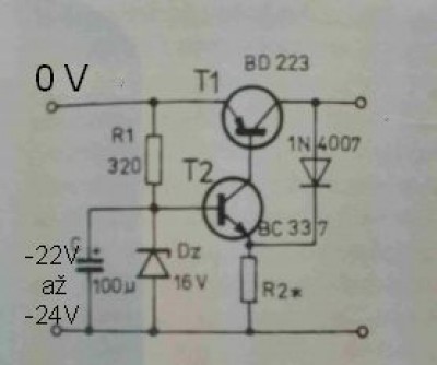

#15 Příspěvek od Bernard »
Napětí je rozdíl potenciálů, a který potenciál je referenční (nulový), to je na libovůli každého. Dá se to tedy překreslit i takto:
