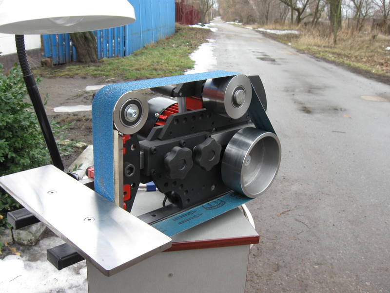

Já mám na mysli malou pásovku, něco jak je na obrázku, tedy šířka pásu 5 cm a broušení na ploše velice malý, tedy sice kov, ale nemusím na to tlačit extra moc. Rychlost pásu potřebuji kolem 15m/sek. Když použiji asynchronní motor, tak mě řemenice na hřídeli motoru bude vycházet v průměru přes 10 cm, tomu jsem se chtěl vyhnout a taky ta regulace otáček je výhodná. Asynchronní motor mám jen 1,1kW 2800ot. Myslel jsem si, že by na takový malý broušení ten komutátorovej motor stačil. Kromě toho bych měl jen hnací řemenici a pak napínací. Čili jednoduchej strojek. Ta na obrázku má řemenice 4. To je zbytečná ztráta na výkonu.
