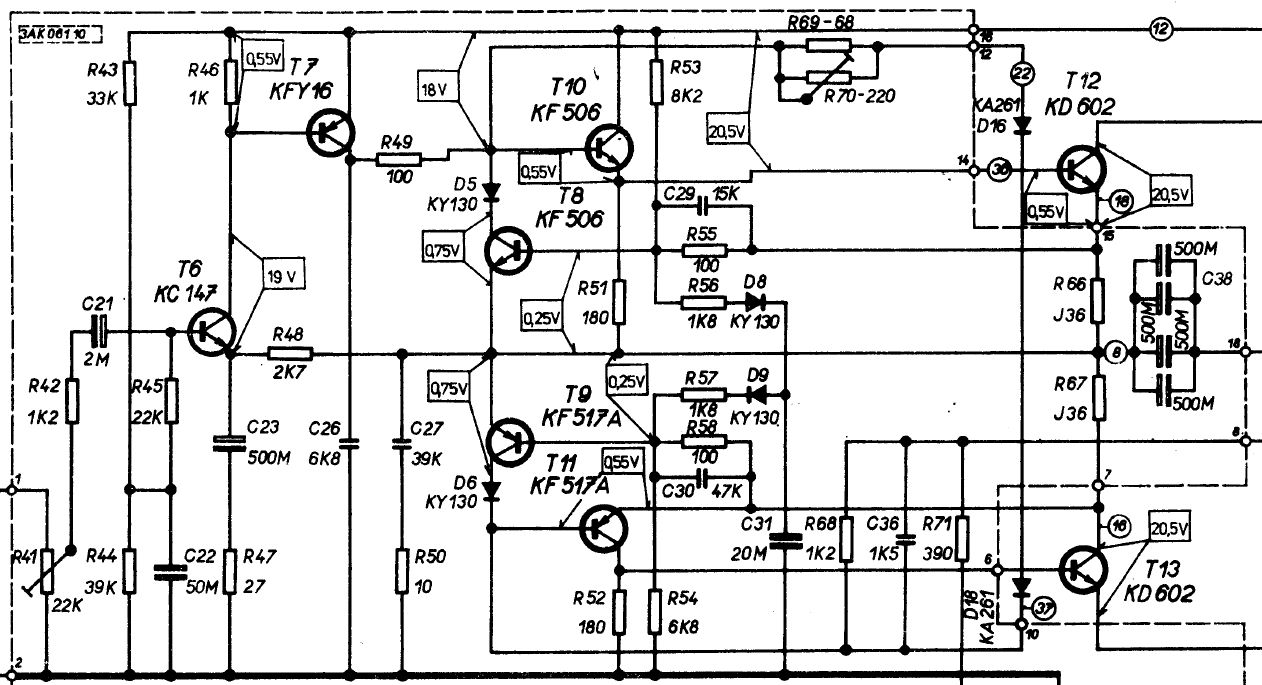

padik píše: 1. Proč ta KF a KFY tak topí? Bylo to tak myšleno při návrhu zesíku?
co to znamená "tak topí" ?
kolik mají °C ? udržíš na nich prst ?
nejspíš se hřát budou, tečou přes ně desítky mA.
kolik má klidový proud ten zesik ?
máš polovičku napájení mezi odpory R66 a R67 ?

Ty vepsané "naměřené hodnoty" ve schematu jsou spíše vycucané z prstu, než naměřené.
Dva volty sem, dva volty tam... :wink:
Příspěvky: 12602
#15 Příspěvek od ok1hga »
to jo, ale je to přímo z originalního SM . . .
. . . ale není to dogma.
stačí si ta napětí přepočítat a zjistíš, že by muselo být napájení cca 42V, přitom v tom samém SM se udává napětí jen 39V . . .
