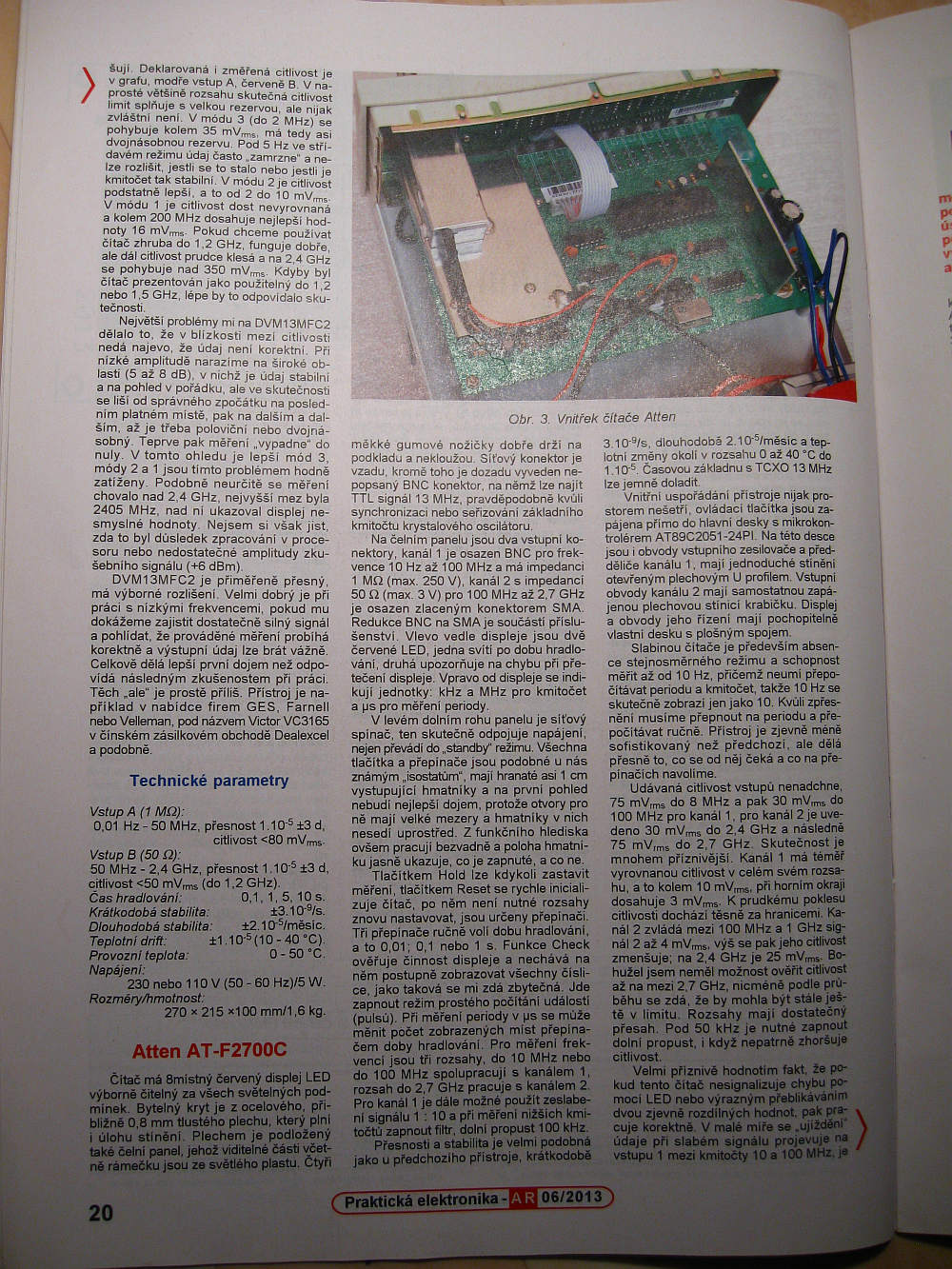

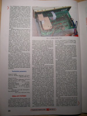

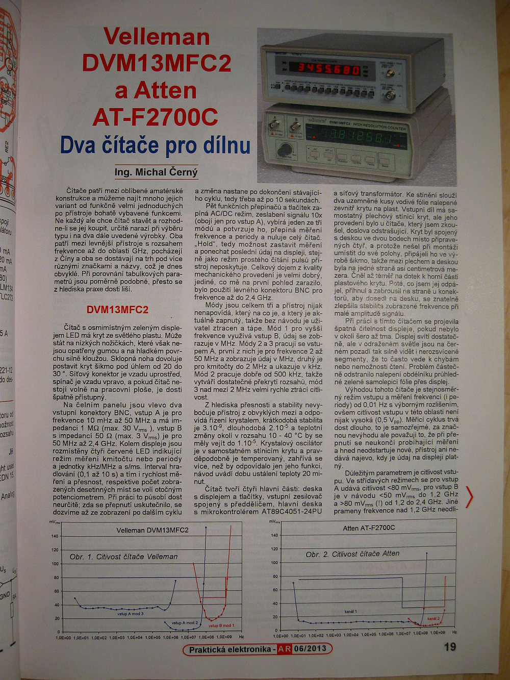

Kdysi byla recenze v Amáru 06-2013.
Hydrawerk
Příspěvky: 8514
Bydliště: Earth
#10 Příspěvek od Hydrawerk »
Jako už to tady asi někdy bylo, ale nenašel jsem to. https://uloz.to/!X4MpbxUa7d0x/amaro-6-2 ... citacu-zip

#12 Příspěvek od Hydrawerk »
On teda výrobce mohl za těch pět let provést nějaké změny, mohlo se to přenést do jiné továrny, vždycky to bude takový záhadný čínský výrobek.
