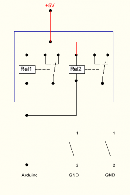

Zdravím Vás tu a prosím o radu.
https://www.ebay.com/itm/2Pcs-2-Ch-Isolated-Type-Relay-Module-5V-Relay-Expansion-Board-for-Arduino/292891777154?epid=13027435925&hash=item4431b5d882:g:ShgAAOSwK5tcJHcg:rk:16:pf:0
http://osoyoo.com/wp-content/uploads/20 ... %99%A8.jpg
Arduino spina ty 2 relatka.
Potřebují k tomu však připojít ještě 2 vypinače tak, abych moh každým sepnout samostatně každe rele.
To bych zvlad přes par diod.
Když však sepnu některý vypinač, musí se rozpojít přívod od arduina.
Prostě, když je seplý některý vypinač, aby relatka už nemhlo ovladat arduino.
Poradite nějake jednoduche řešení?

Edit: Napadá mě jedno řešení, nakonfiguruj výstupy z Arduina jako otevřený kolektory, společnej spínačů dej na GND a výstupy ze spínačů paralelně k výstupům Arduina. Ale tahat běžný digitální výstupy 2x 8m je prasárna, to galvanické oddělení ma být hned u Arduina a pak teprve 8m kabel.

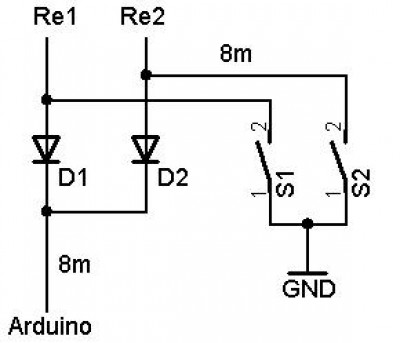

U každeho toho vypinače na tom nakresu jsou čisla 1,2
Pokud se na některe 1 oběví LOW, potřebují nějakým zpusobem rozpojít ten přivod od arduina

Tak co vlastně potřebuješ? Sepnout relé spínačem nebo odpojit Ardujíno? Na obojí máš moc málo kontaktů a drátů.

Tohle umožní rozsvítit i když Arduíno říká tma. Ale neumožní to zhasnout když Arduíno říká světlo, na to je málo drátů a kontaktů.

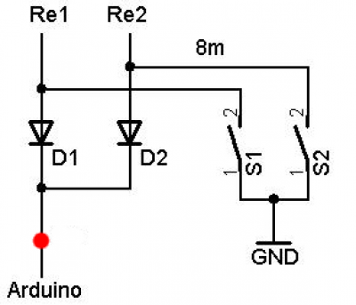

Ano.
To co tu dala lesana87 jsem zkoušel.
Vypinačem si mužu ručně sepnout kterekoliv rele.
Aduino však kdykoliv ještě muže sepnout odě dvě a tomu potřebují zabranít
Takže pokud na něktem vypinači na 2 se objeví LOW (ktere sepne rele), potřebují aby se to rozpojilo tam, kde je ta červena tečka.
Prostě bud ja, nebo arduino.
