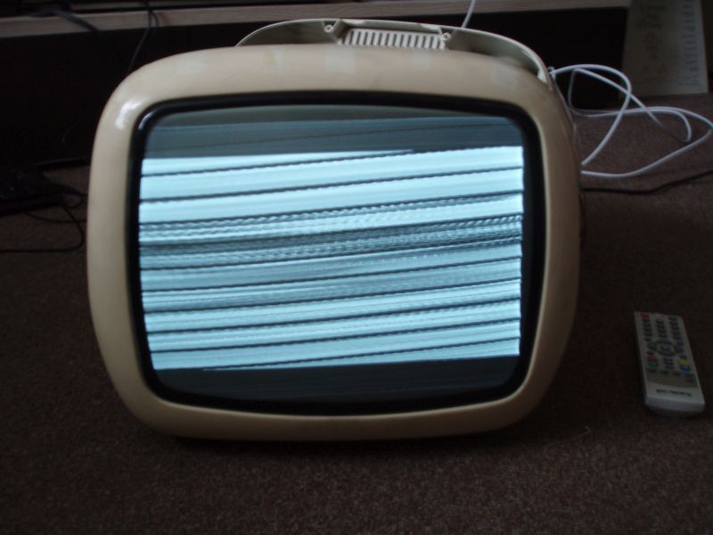

Tak televize už je zase pohromadě, vyčištěná, nicméně problém zůstává. Obraz je takový, jaký je na fotce a je stabilní, takže synchronizace bude fungovat dobře. Zvuk jde normálně a krásně čistě (v rámci možností reproduktoru).
Při pokusu se sníženým signálem je to chová stejně. Při přesunutí zdroje signálu z jedné antény (červený a zelený konektor) do druhé je to také stejné.
Předpokládám, že to bude nějaká drobnost, ale najít ji. No nic, jdu bádat.

Naladěné to bude dobře, jen kmitočet obvodu řádkové synchronizace je už mimo svou toleranci, proto nejde srovnat potenciometrem. Vypadá to na vyschlej/se svodem kondík(y) u řádkového oscilátoru. Bez signálu jsou tam ty pruhy taky i se "zrněním" ?, takže to asi nezávisí na zdroji signálu.
PS: teď z hlavy nevím, ale Minitesla je ještě klasicky tranzistorová bez modulů a IO, dle schematu najít příslušný obvod a proměřit.

Tím čudlem vzadu to musí jít narovnat a pokud by to nesynchronizovalo, tak by obraz ujížděl do boku. Jestli to nepůjde narovnat, pootoč jádrem cívky v kolektoru T704. Schéma jsem našel tady.

Zkusil bych, jestli reaguje potenciometr R733
