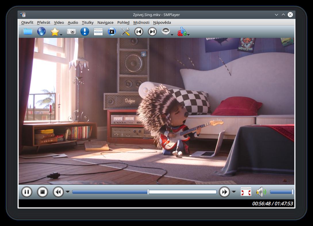

Rellik
Příspěvky: 653
Registrován: 17 úno 2017, 00:00
Bydliště: Staré Město (UH)
#12 Příspěvek od Rellik »
Vyzkoušej https://www.smplayer.info/ ten přehraje i podtácek pod pivo... ;)
