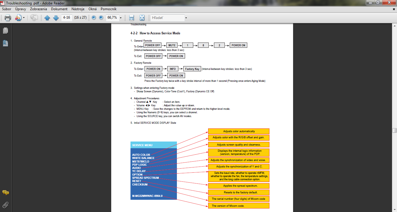

Zkoušel jsem lecos progůglit, ale nápady a návody došly. Napadá někoho jak se toho PINu zbavit (mne už jen vyzkoušet postupně těch 10 000 kombinací)...
Je fakt, že asi kdyby bylo, určitě bych to na netu už našel...
Kvicala_r píše:USB to nemá, jak v tom asi prováděli update SW? Hádám že s novým firmware to bude bez PINU
FW se updatuje přes RS232 (sériák) nebo I2C přes VGA port (potřeba programátoru)
Tady je něco, ale asi jen pro SMART TV: http://www.tomsguide.com/faq/id-3664735 ... t-pin.html
a plasma TV: https://www.techwalla.com/articles/how- ... -plasma-tv
