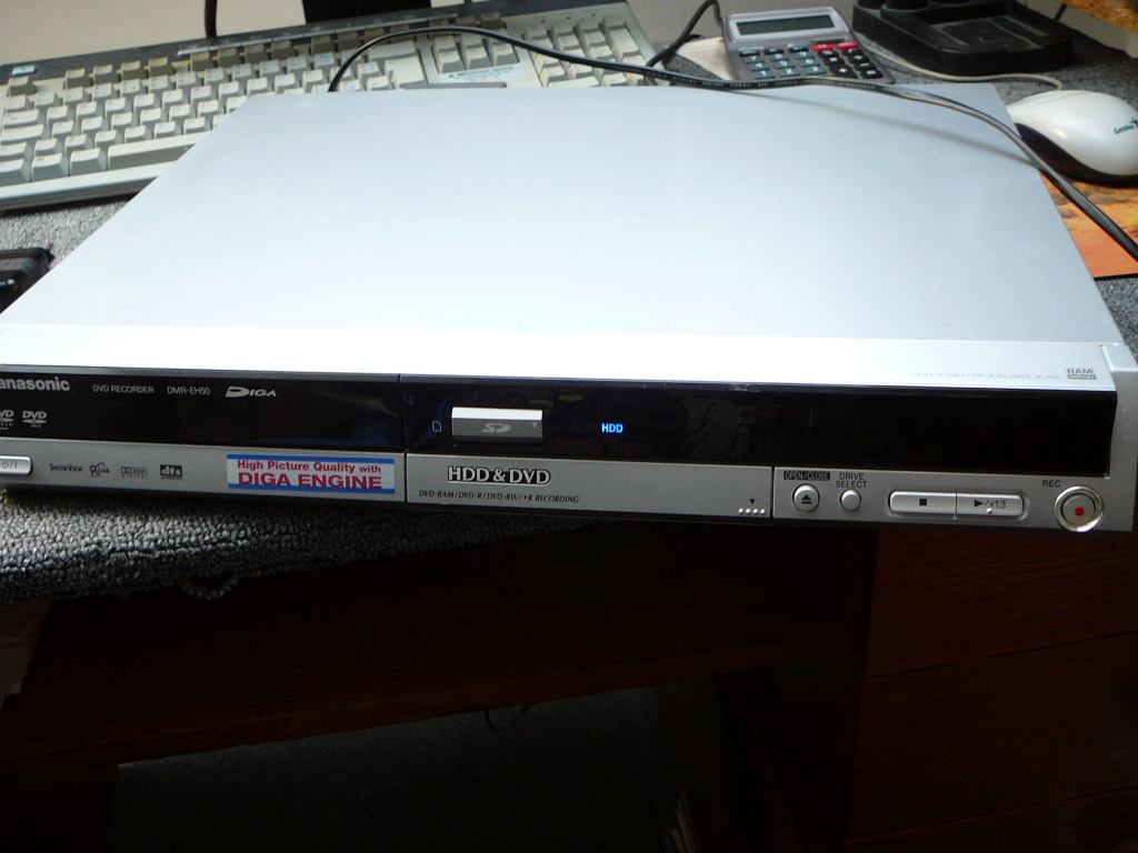

HDD rekordér Panasonic, malý jas displeje
Mám tady jeden HDD rekordér Panasonic který má malý jas dysplaye. Je to vysvícením nebo bývá vyschlý nějaký elyt? Bývali dost rozšířené, takže se raději předen zeptám než jej budu rozebírat. Někdo řekne že to je starý krám, já, ale tyto rekordéry považuji za dobrou altrnativu pro uložení programů z IPTV. Kdo si uložil na IPTV desítky hodin dokumentů a potom mu to napsalo že nemá práva te sledovat ví o čem mluvím.

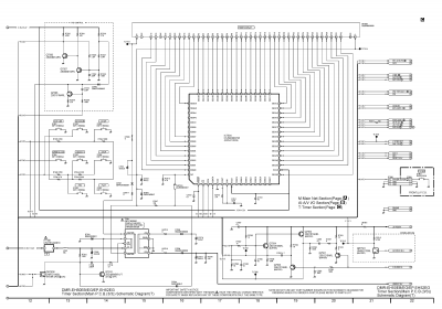

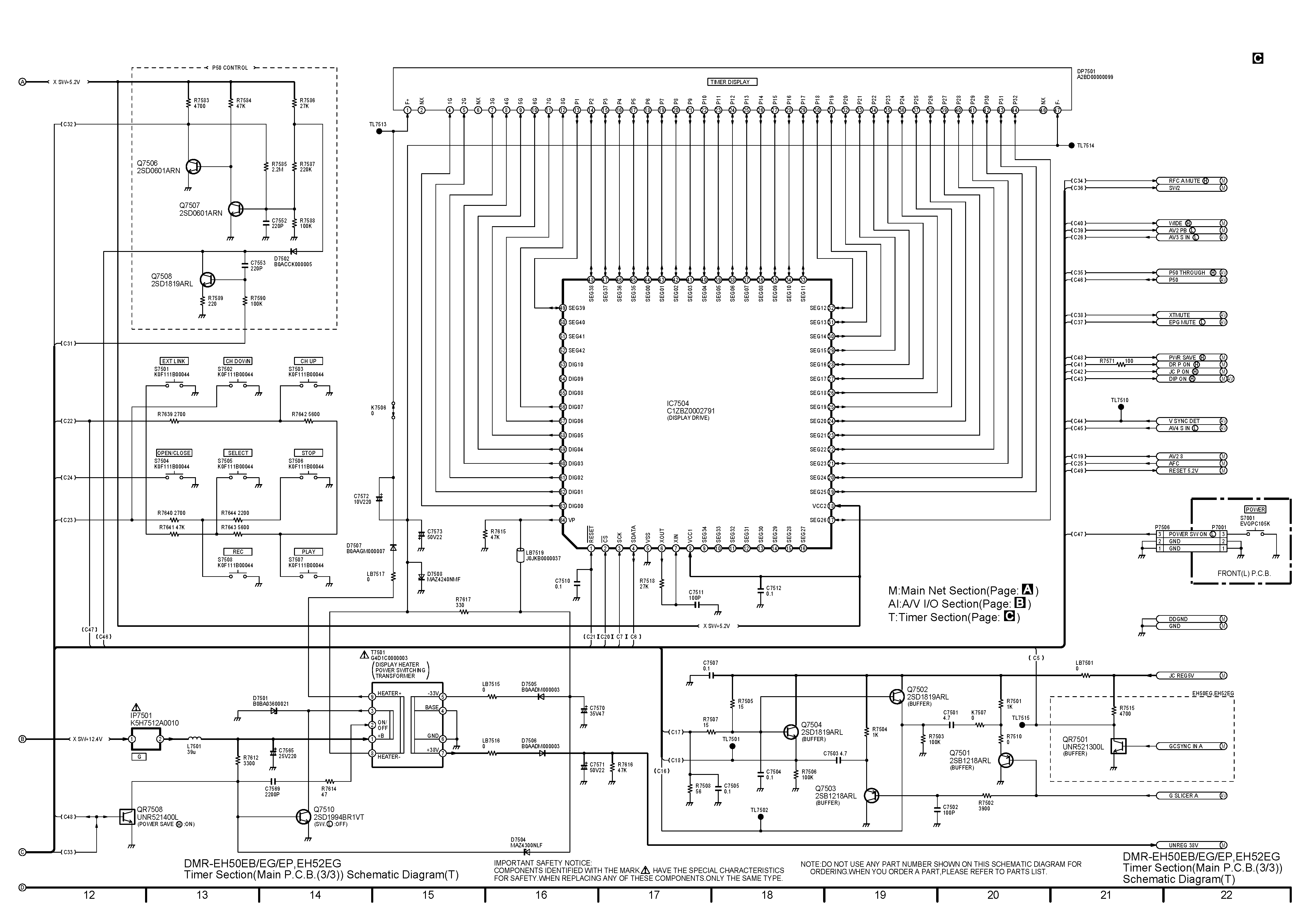

patrikvarga
Příspěvky: 1311
#11 Příspěvek od patrikvarga »
Panasonic DMR-EH50
danhard
Příspěvky: 6638
Bydliště: Jesenice u Prahy
#12 Příspěvek od danhard »
Ano, tam je napájení žhavení dc proudem a C7572 slouží k filtraci a je namáhán žhavicím proudem.
Žhavicí proud teče z pomocného vinutí transformátoru a nemá nic společného se "záporným potenciálem" :)
Stačí se podívat osciloskopem na oba konce žhavení a je hned vidět, jestli je vše v pořádku.
Příspěvky: 10090
#13 Příspěvek od Artaban001 »
není ten kondík "C7570" náhodou obráceně, když filtruje záporný napětí, který přes odpor "R7617" stabilizuje zenerova dioda "D7508" a přivádí se na pravý konec žhavícího vlákna, a přes D7504 "škrtí" tranzistor měniče "Q7510", aby dával stabilizovaný napětí?
danhard
Příspěvky: 6638
#14 Příspěvek od danhard »
Je to blbě.
