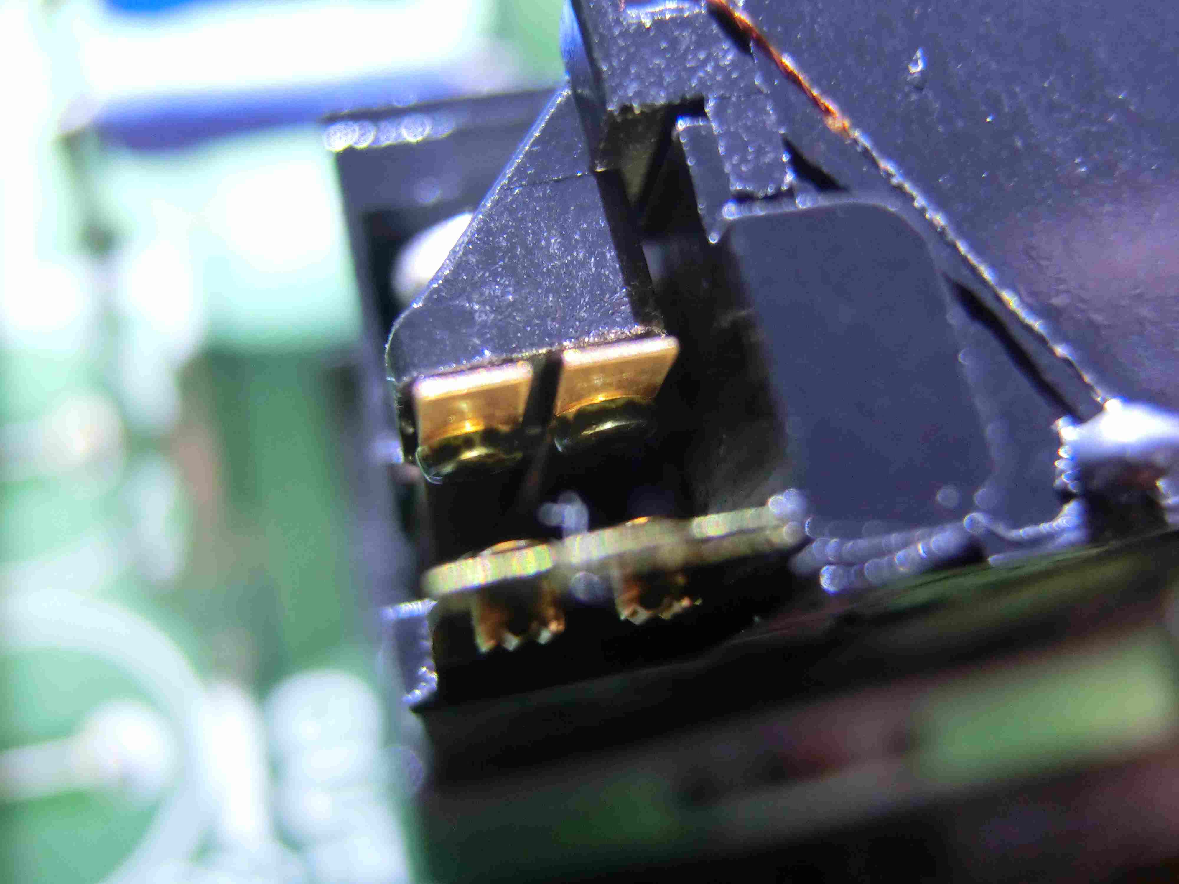

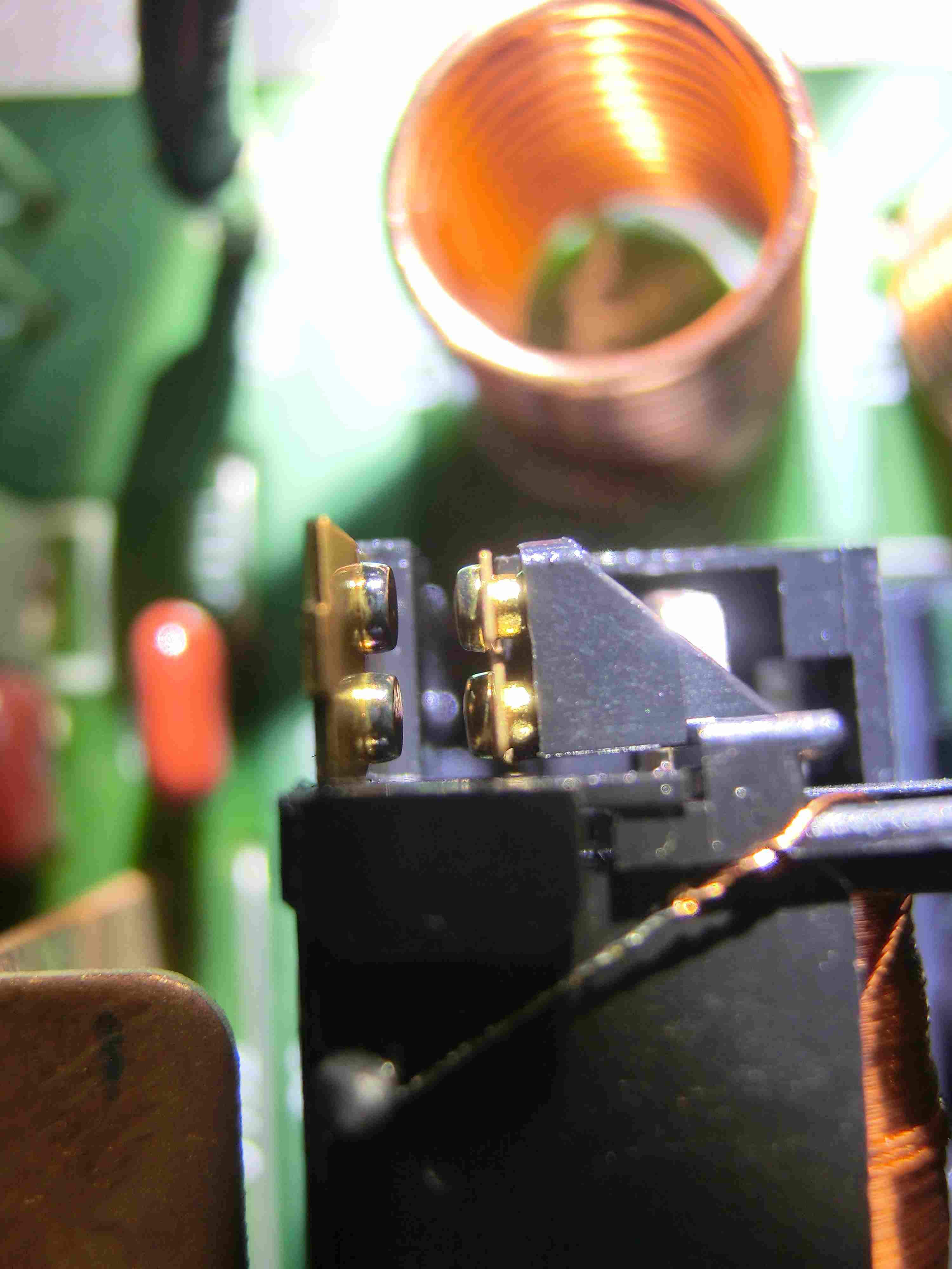

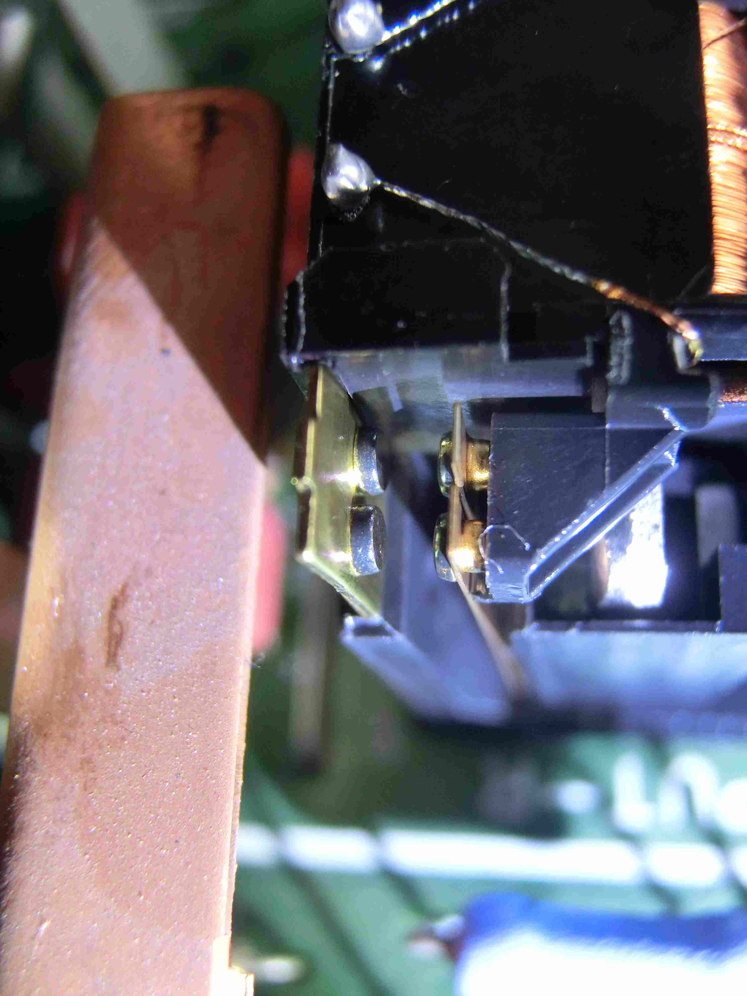

Dobrý den,
na zesilovači mi přestály hrát repro na B výstupech. Zjistil jsem, že chyba je v kontaktech relé. Trochu jsem je vyčistil papírem namočeným v přípravku kontakt plus a hned to začalo hrát. Ale vrtá mi hlavou, proč jsou ty kontakty stále černé. Je to nějaká úprava už od výroby, nebo jsou prostě opálené? Pokud jsou opálené, čím je vyčistím? Tím přípravkem to jde,ale docela pomalu.
Děkuji

Zkusil jsem škrábnout nožem do té černé vrstvy na boku kontaktu a pod ní je zlatá vrstva co je na zbytku kontaktů.
