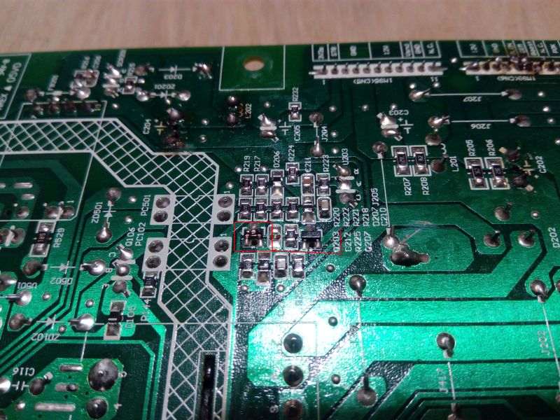

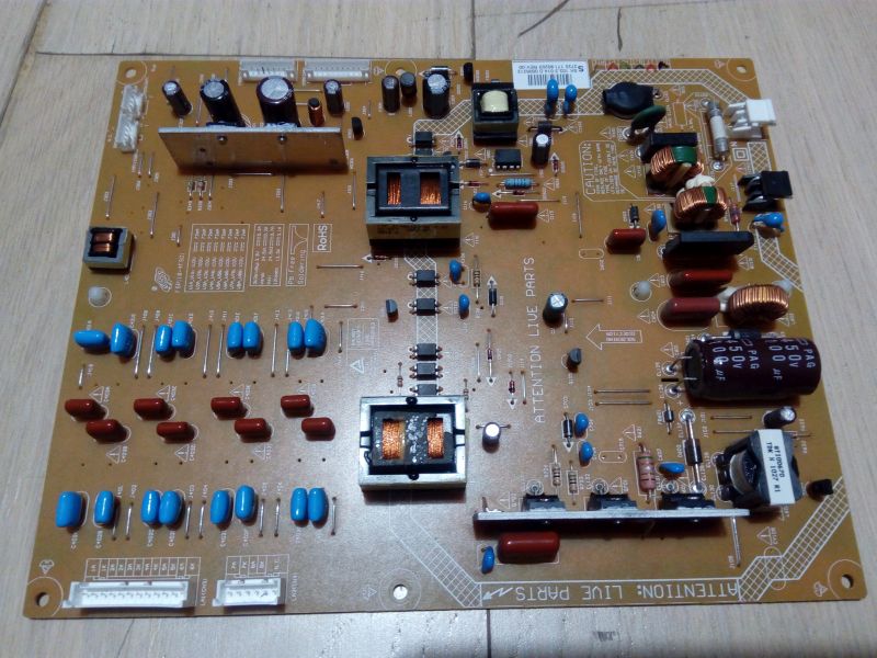

Zdravím kolegium,
prosím o pomoc. Dostala se ke mě výše zmíněná TV (S Q552.1E LA).
Na zdroji (FSP118-4FS01) je ve zkratu tranzistor Q203. Prosím nemá někdo schéma od tohoto zdroje popřípadě by mi pomohl identifikovat zmíněný typ tranzistor Q203?
PS: prosím jen ne komentáře k preciznosti pájení na desce, není to moje práce :-)
Předem děkuji

#2 Příspěvek od mi-ro »
Tipnul bych že bude stejný jako Q207. Podle zapojení můžeš vydedukovat vodivost. Otázka je proč odešel a co vzal sebou. Vč. toho opťáku.

#3 Příspěvek od elbas »
mi-ro píše:Tipnul bych že bude stejný jako Q207. Podle zapojení můžeš vydedukovat vodivost. Otázka je proč odešel a co vzal sebou. Vč. toho opťáku.
Díky za odpověď.
Měl jsem to pod mikrakem a zbytek označení na pouzdře neodpovídá žádnému SOT23 co je na desce.
Předběžná měření nevykazují na komponentech žádné deviace od předpokládaných stavů. STB zdroj jede.
Moc by pomohl shematic v případě že bude ještě nutné dohledat další poruchy.

#5 Příspěvek od masar »
Kdyby ses pořádně podíval na zapojení toho tranzistoru s okolními součástkami, dal by se typ odhadnout. Na tvé fotce není nic pořádně vidět, akorát se dá odhadnout, že jde o řízení optočlenu PC102. Pak není ovšem jasné, kde se vzala destruktivní energie. Možná by pomohla lepší fotka.

#6 Příspěvek od mi-ro »
Přestože "TO" nese označení Q... a vzhledem k tomu, že se to motá okolo opťáku, mohla by to být TL 431. Ale to by se dalo skutečně vyčíst ze zapojení.

#7 Příspěvek od elbas »
masar píše:Kdyby ses pořádně podíval na zapojení toho tranzistoru s okolními součástkami, dal by se typ odhadnout. Na tvé fotce není nic pořádně vidět, akorát se dá odhadnout, že jde o řízení optočlenu PC102. Pak není ovšem jasné, kde se vzala destruktivní energie. Možná by pomohla lepší fotka.
:wink:
Zdravím, dle mého úsudku nejde ani tak o destruktivní energii (nemá se tam jak vzít), ktrerá zničila tranzistor, ale o neomalenost ňumelina, který se desku pokoušel opravovat přede mnou a chrchnul ten tranďák a a finální poškození nastalo při opětovném zapojení pod napěti. Toto usuzuji ze stylu pájení, které je na desce patrné, i moje dcera by to zaletovala lépe. Pravděpodobně s deskou nebylo zacházeno nejlépe. Jak jsem psal, všechny aktivní výkonové prvky nevykazují po vyletování a následném proměření abnormality. Všechny Elyty byly přede mnou měněné, tak pravděpodobna prvotní zavada byla v Elytech.
Nicméně asi půjdu cestou rozkreslení postiženého místa (jestli bude čas tak to zkreslím celé) a odvození patřičného typu tranzistoru.
:-) Trochu jsem se spolehal, že by mohl existovat dobrodinec, který by poskytnul schéma.
Děkuji všem za účast, o výsledek se podělím.

mi-ro píše:Přestože "TO" nese označení Q... a vzhledem k tomu, že se to motá okolo opťáku, mohla by to být TL 431. Ale to by se dalo skutečně vyčíst ze zapojení.
Jestě jsem sice neviděl, aby TL431 byla značena Q , ale jak někdo psal, že je "TO" číňan, vše je možné. Nicméně je tam klasická KIA431 v "TO92"

#9 Příspěvek od elbas »
Tak jsem to alespoň částečně zkreslil.
Zdroj se nakonec podařio opravit.
Link na schéma :
https://mega.nz/#!KOpTgQAA!0wk6w9VvneKiSfx7dJMUVoC8alUmKgK3fAqUKgAR1V0
