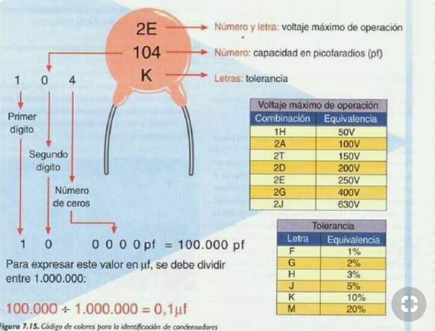

#3 Příspěvek od Matka_Tereza »
Keramika TESLA
Obrázek

Problém je v tom, že Ti sem vrazili tabulku značení, co už přes 30 roků neplatí..
Jako obvykle, když se laik pokouší poradit laikovi.

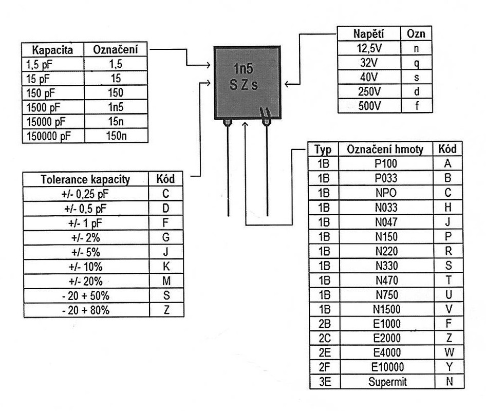

"220 Js" je polštářek 220pF na 40V z hmoty J.
n47K už je větší oříšek.
Malý n má fungovat místo nuly a zároveň řádu, takže se jedná o kondenzátor 0,47nF=470pF.
Velké K je ale sázka do loterie, bude to nejspíš tolerance /ten kondenzátor určitě není teslácký, Tesla nikdy takto neznačila/, anebo je to napětí podle zahraničního značení, což by bylo 50V.

#10 Příspěvek od Matka_Tereza »

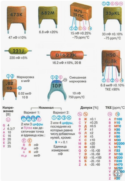

Obrázek
Obrázek

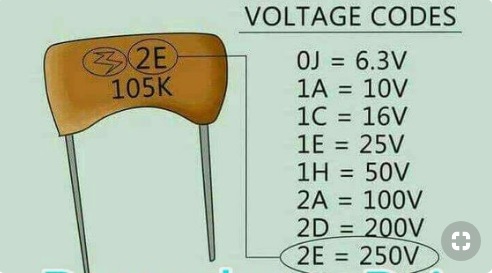

Obrázek
