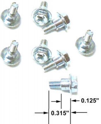

Zaklad je jasny - bezna skrutka M3, co sa pouziva na uchytenie mechanik v lubovolnom PC. Na nu navliect valcek dlzky 3mm a priemeru tak 4,4-4,5mm. Kludne moze byt plastovy - idealne najst nieco, co ma vhodny priemer, narezat na 3mm kusky a vyvrtat diery. Z coho by sa to dalo narezat?
vnutorny priemer troska zvacsit..
Vnutorny priemer prevrtat, rozrezat na polovice a mozno to tam pojde narvat aj ked vonkajsi rozmer je trochu vacsi.
