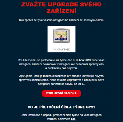

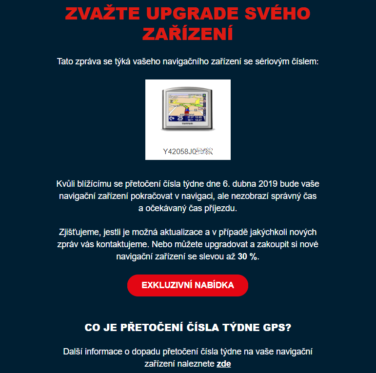

#12 Příspěvek od josef_novak »
pocitujlasku
Příspěvky: 2764
Bydliště: SR, Poprad
#13 Příspěvek od pocitujlasku »
a co sa realne stane, ked bude ukazovat zly cas? Co mam starsiu cinsku navi, tak tam mi je totalne jedno aky datum a cas ukazuje, ja ju pouzivam len na planovanie cesty a jedine co mi staci je vediet, kde mam odbocit. A to by malo byt nezavisle od datumu. Jedine, ak by niekto z toho robil cestak, alebo potreboval zaznamenavat kedy sa kde nachadzal.
No vidis, a tak si sa bal
