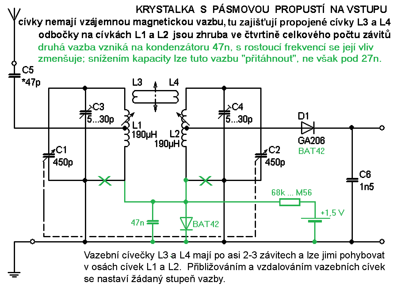

Schottkyho diodě se naopak vyplatí posunout pracovní bod (jakoby diodu pootevřít) pomocí úbytku napětí na druhé diodě stejného typu. V přiloženém schématu zakresleno zeleně, toto zapojení samozřejmě není podmínkou, jen jsem to schéma našel napoprvé...

Ano. O "biasing" detektoru a tím ke zlepšení jeho vlastností se snažilo (r.1906) mnoho experimentátorů s různými typy detektorů.
Např. z Carborunda.
To schemátko v odkazu je samozřejmě platné pro libovolný jiný detektor.
