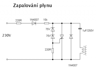

není jiskření spojeno se zatlačením knoflíku? - což by bylo v principu obyčejné tlačítko, co spíná elektřinu do jiskrogenerátoru. Jiskrogenerátor funguje tak, že se usměrněným síťovým napětím nabíjí kondenzátor, a při jeho určitém napětí sepne tyristor, který jej vybije do VN impulsního trafa. Řízení tyristoru je jednoduše tak, že mezi hradlem a anodou tyristoru je Zenerova dioda, diak... Nebo je místo tyristoru je nějaký SIDAC, nebo cosi na bázi varistoru. Zkrátka než otočíš knoflíkem, musíš jej zmáčknout a tím Ti začnou jiskřit všechny plotýnky. Všechny knoflíky by v tomto případě byly zapojeny paralelně.

Jiskrová jednotka je blok samostatně funkční - při zkoušení mimo desku improvizovaně spáchej 4 jiskřiště, ať se má VN kam vybíjet - jinak se Ti může probít nějaký vinutí u zapalovacích traf uvnitř.
Co jsem měl jiskrový jednotky ze sporáků v rukách, měly 2-vodičový přívod. Nějaký vodič by měl být společný "uzel" - kostra - těch 4 vinutí VN trafa uvnitř modulu.
