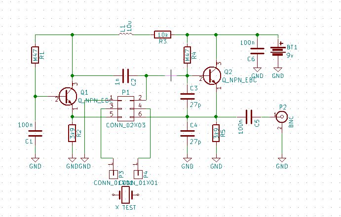

Já používám na rychlou kontrolu jednoduchý tester co je na obrázku. Ale bez měřiče kmitočtu nebo osciloskopu se neobejde.

To už bych to radši učunil takhle a měl na J2 a J3 vůči sobě komplementární = fázově o 180° obrácenej signál ...
(20.24 KiB) Staženo 163 x
