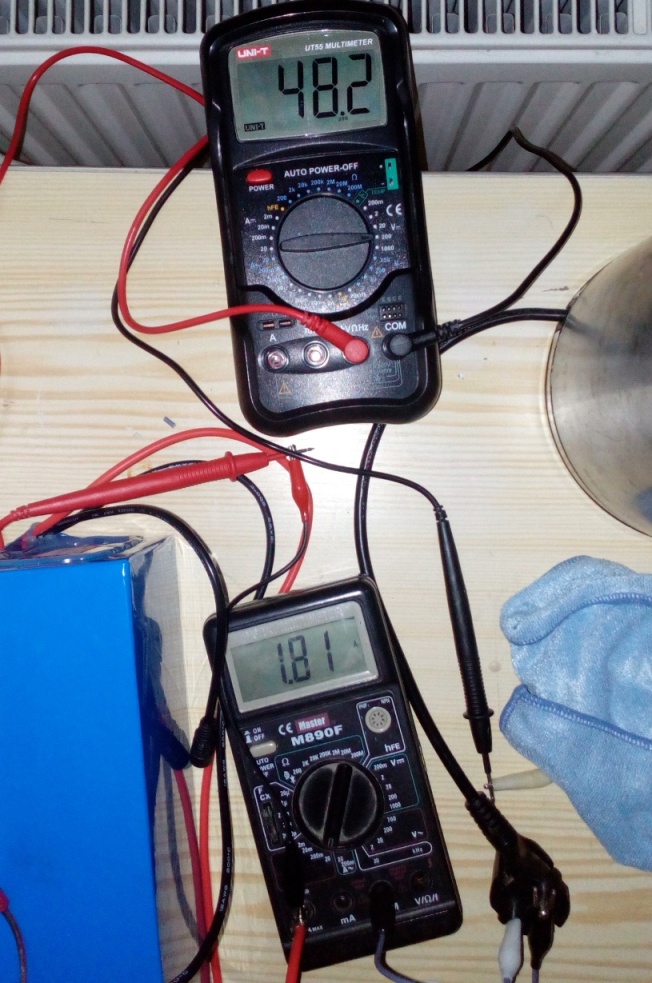

Prosím o radu, kupil som bateriu 21Ah 52V

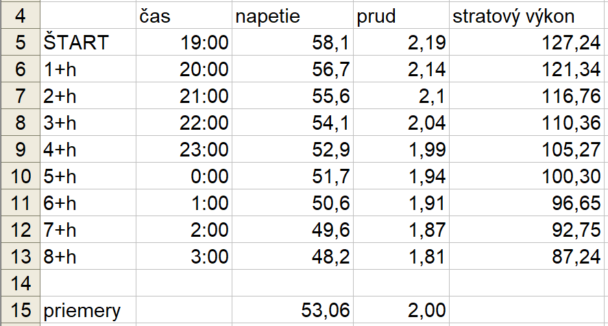

Bateriu som nabil a potom meral, pripojil som na bateriu 2200W konvicu a meral 8 hodin. Napetie aj prud spolu.
Výsledky sú v tabuľke. kapacita sa začína merať od maximálneho napetia a končí sa ked dosiahne minimálne napetie článku 3,6V(50,4V)?
Baterku som vybial viac , chcel som vedieť či elektronika BMS odpoji bateriu.
podľa tabuľky to vyzerá na smiešnych 12Ah. Vie sa niekto vyjadriť? dakujem.

Řekl bych, že dala 16Ah. Otázka je, jestli kapacita po pár cyklech nestoupne, zda byla před měřením dost nabitá, jaké je konečné vybíjecí napětí a pro jaký proud je ta kapacita uvedena. Třeba při 1A dopadneš líp.

A odpojila? Podle mě ne, protože ještě nebylo zdaleka vybito, odhaduju, že ještě tak třetinu jde vybít. 20Ah je reálných. A po třech - čtyřech cyklech kapacita a "tvrdost" ještě stoupne.

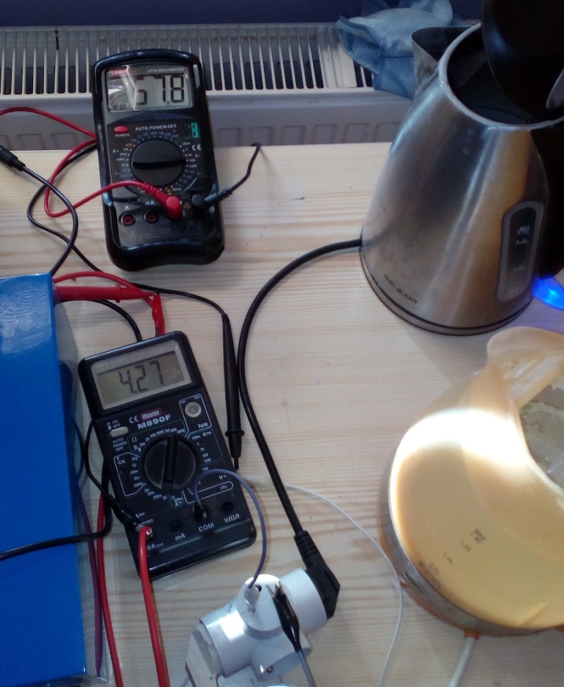

Ok , zajtra ju budem vybijať, pripojim 2 konvice, nech nečakam dlho. a budem to merať do 42V

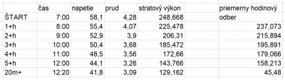

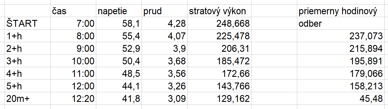

už sa pracuje na novom meraní.na obed bude vysledok ale merať to budem iba po 42V

Je tu nejaky matematik, ktorý mi spočíta kapacitu akumulatora?
AmperHodiny a Wathodiny? či sa zhoduju s mojim výpočtom?
V tabuľke by malo byť všetko čo potrebujete.

Průměrný proud byl 3,76 A a vycucal jsi z něj 20,04 Ah.
