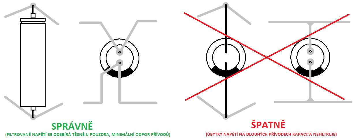

#13 Příspěvek od Hill »
Především je třeba zamezit tomu, aby střídavá složka usměrněného proudu vyvolávala úbytek na zemním spoji tam, kde by se mohla dostat do signálové cesty a být zesílená. Chyba může být i v návrhu plošného spoje zdroje - příliš dlouhé přívody k filtračním kondenzátorům nevadí, pokud ovšem je vyfiltrované napětí vedené dál jinými spoji či vodiči.
Dalším krokem je úprava zemnění v zesilovači tak, aby signálový proud následujícího stupně nezpůsobil úbytek napětí v napájení stupňů předcházejících.
Má-li brum charakter "prskání" (a nikoli sytého basového tónu), pak jde často o rušení zavíráním diod v usměrňovači a pomáhá každou z nich přemostit blokovacím svitkem 33n až 100n. Ještě účinnější to bývá, když maximálně dva z kondíků mají shodnou kapacitu, jinak to chce každý jiný.
příklady vhodného a nevhodného zapojení filtračních kondenzátorů (původně kreslené kvůli náhradě axiálních elektrolytů jednostranně vývodovými)
