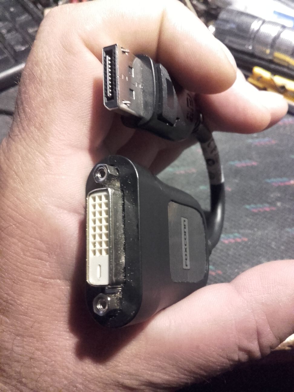

mám samsung se vstupem HDMI a DVI, ten HDMI je přímo do DVB-T2 a DVI má normální kabel DVI s redukcí na konci s HDMI a do NB . . .
po zapnutí DVB-T2 dálkáčem se automaticky přepne monitor na DVB-T2.
Když tam zase chci NB, tak dálkáčem DVB-T2 vypnu a na klávesnici přepnu zobrazení na monitor . . .

Pre ok1hga: to na fotke je redukcia DVI-D na DisplayPort. Nie HDMI.
