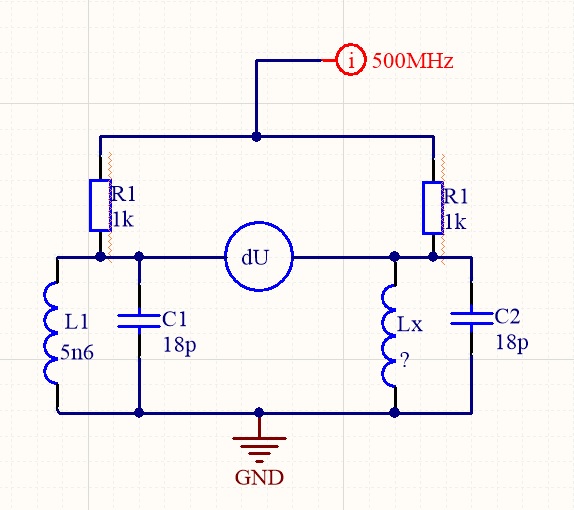

Já si myslím,že je dost přesné si zbastlit malý plošňák a vytvořit můstek,který můžu napájet z generátoru.Jednu známou cívku druhou měřenou a mezi nimi měřit rozdíl napětí. Pak už jen počítat. Pár součástek chvilka práce a přesnost si myslím dost vysoká,protože odpadne délka přívodů,když bude i měřená cívka zapojená přímo na plošňáku.

Chtěl bych vidět, jak v tom můstku určíš všechny parazitní indukčnosti a kapacity, řádově srovnatelné s měřenou součástkou :D

No je to malá hodnota o tom žádná a špatně se to bude měřit všude. No je to problém. Takže co? Vyrobit jen podle výpočtu?

Ten mostík s jednou známou indukčnosťou neni až tak marný. Chce to ale SMD komponenty a vhodný detektor či vf milivoltmeter. Zhoda L1 s Lx bude v minime dU.

Přesně tak jsem to myslel,parazitní kapacity odporů by se měly vzájemně vykompenzovat zbytek netuším.
