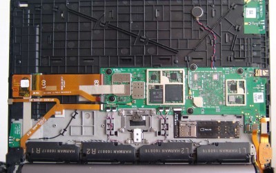

Tablet LENOVO YOGA 3plus model YT-X703F - po zapnutí nabehne logo, ktoré ešte raz odblikne, zareaguje vibračný motorček(aj keď neviem,kde je uložený) a LCD zhasne. Cyklus sa opakuje, na opätovné vypnutie už nereaguje. Po pripojení na Ntb a Hard reset tabletu systém (W10) inicializuje nové zariadenie, ale len jeho bootloader s tým, že zariadenie pracuje správne.
Pýtam sa, či je možné nejakým spôsobom obnoviť SW, tablet má len konektor na mikro SD kartu. Z netu som stiahol SW, žiaľ zatiaľ nemám čítačku mikro SD, aby som skúsil skopírovať daný SW a vyskúšal, či sa po hard resete nebude snažiť tablet obnoviť systém. A ako by mala byť naformátovaná mikro SD karta, tablet využíva Android a stiahnutý SW má príponu .tar.bz2.

Vibrační motorek je ta stříbrná pecka, co k ní vedou červený a modrý drátek :-)

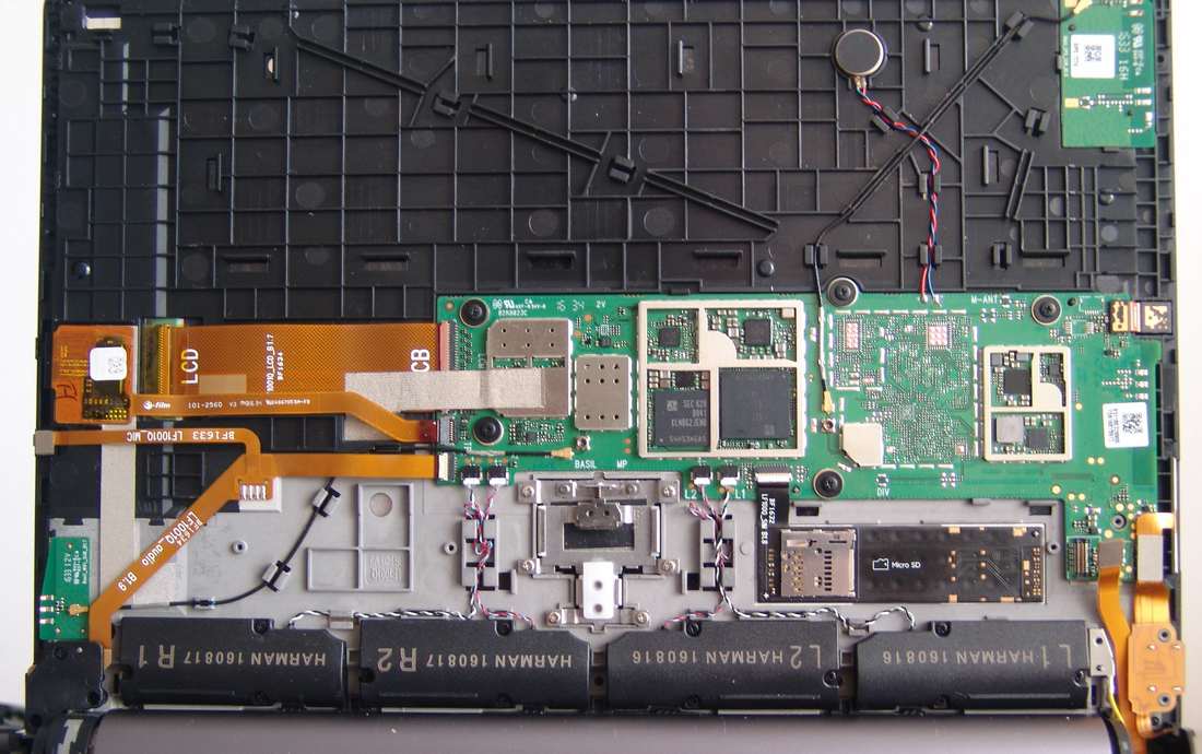

Nechci zakládat nové téma, tak to vrazím sem. Dostal jsem výše uvedený tablet YT-X703L , vyhozený v reklamacích jako neopravitelný. Popíšu jeho chování: nejde zapnout, po připojení nabíjeřčky přes usb-c "zavrní", na boku se rozsvítí 2 bílé LED, na displeji se zorazí logo Lenovo a ca. po 2 sec. "zelená baterie" s vykřičníkem. Do té doby se tablet snaží nabíjet, nabíjím ho s powerbanky 20Ah a ta při odběru bliká. Asi po 15sec. "zelená baterie" zmizí, ledky na boku zhasnou a nabíjení přestane.
Rozebral jsem ho a změřil jednotlivé články, všechny 3 mají shodně 3,28V.
Teˇmám otázku: jsou v kopru baterie nebo destička s elektronikou na bateriích nebo samotná destička s usb-c konektorem? (poslední možnost jsem viděl na YT jako důvod závady na jiném typu Lenova Yoga.
Chci udělat pokus-nabít jednotlivé články přes lab.zdroj a pak zapojit zpět. Jaké napětí, proud a čas nabíjení zvolit? Tyhle články jsou pro mě španělská vesnice.

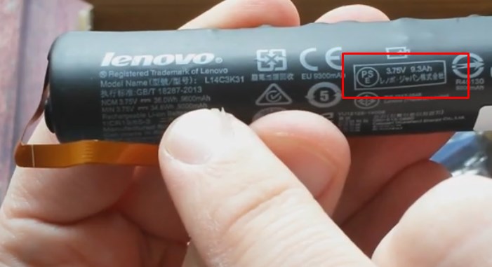

Jak bych to popsal +()--()++()-
čili 1a2 paralelně a 3 paralelně ke 2 a z toho na karajích i ve spojích výstupy na řídící destičku.
edit: zhruba po 1,5hod je první nabíjený článek na 4,1V a proud klesl na 0,35A, nabíjel jsem to zpočátku proudem 0,95A (zhruba tedy 0,3C), články jsou 3100mAh

decmen píše:Jak bych to popsal +()--()++()-
To není paralelně, to je sériově, akorát ten prostřední článek je obráceně. Možná proto to nenabíjí (a asi nikdy nenabíjelo), čínský děcko ve fabrice tam ten prostřední článek dalo obráceně. :D

Neřekl bych, podívej se sem, minuta 4:24

musí být paralelně, celá baterie má psáno 3,75V, asi je to propojený na tý elektronice....

Máš pravdu, teď jsem si toho všiml na té mé - 3,75V, limited charging 4,35VDC, 9,3 Ah

Nabíjení jsem ukončil poté, co všechny články skončily na proudu 0,1A. Pak jsem připájel zpět destičku s regulací a vše poskládal. Tablet jsem zapnul, normálně se rozběhl, hodil jsem ho továrního nastavení, všechny funkce pracují o.k., asi po hodině ukazuje stav baterie zhruba 1/2.
Pokud však připojím nabíjení, tablet zhasne, na displeji se objeví zelená baterie s vykřičníkem a vypne se.
Bude tedy závada v desce s usb-c konektorem? Myslím, že pokud by bylo něco špatně v desce na baterkách, tak by to vůbec nepracovalo. Nebo se pletu?
