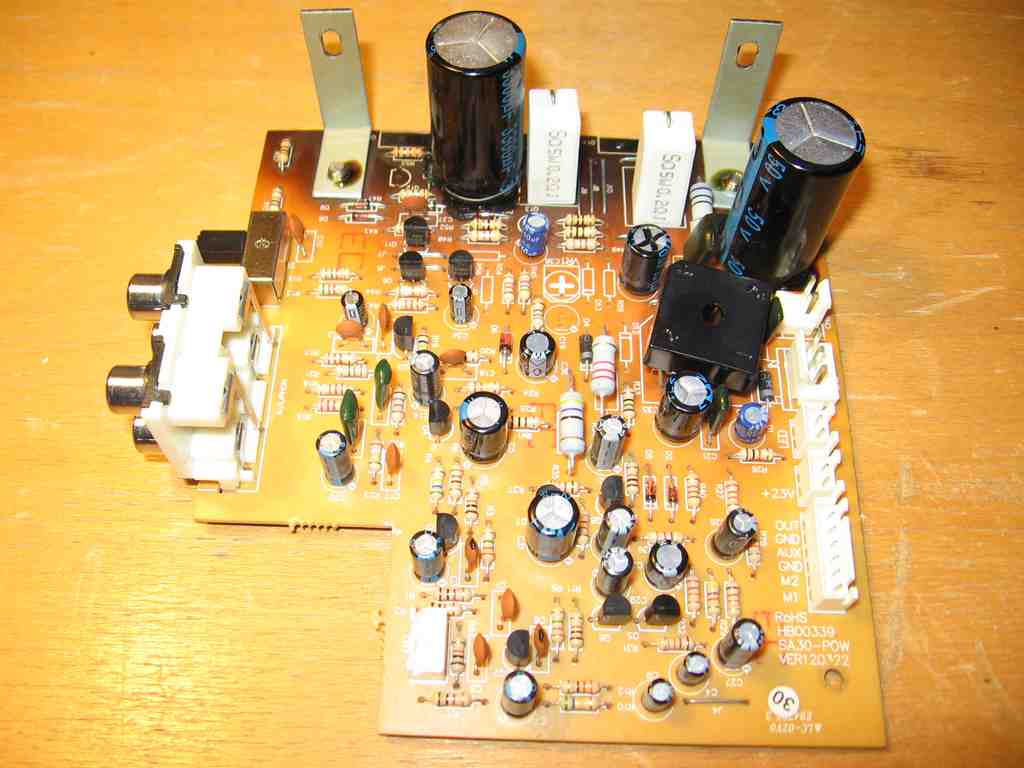

Úlovek ze SD, jinak dosud prodávaný za necelé tři kKč. Ve světě se prodává pod různými značkami, třeba DOSS nebo Karma, na elektrotanyi jsem našel schéma pod značkou Acoustic Control. Monofonní zesilovač o výkonu 30 W sinus, 60 W hudebně. Vstup na dva mikrofony, linku a dynamickou přenosku (oba kanály jsou spojeny). Výstupy 4, 8, 16 ohm a 100 V. Po zapnutí se nic nedělo, byla spálená síťová pojistka, po výměně opět shořela. Na první pohled bylo podezřelé, že skříň kolem chladiče je nějaká zašlá :) . Po rozebrání se objevil takto krásně připečený plošňák. Jsou odpálené koncové tranzistory Toshiba 2SC5198, budiče 2SA992 a 2SC1845 v pouzdře TO92 se kupodivu zdají být dobré. Byly vyschlé tři malé elyty, velký filtrační natěsnaný u chladiče je trošku nafouklý, ale ESR má dobré (ale vyměním ho taky). Povedlo se mi najít servisní manuál, naštěstí je ve vektorové podobě, protože schéma je na půlku stránky a vytištěné na A4 by to bylo platné asi jako mrtvému zimník. Žádné parametry v něm raději nejsou uvedeny. Zesilovač nemá žádnou ochranu proti přetížení, což je u 100V PA zesilovače trošku blbé.
Nevím, co s ním kdo prováděl, snad to po výměně konců a preventivně i budičů pojede. Na nějaké nenáročné účely to ještě poslouží.

To se divím že je O. K. síťové trafo. Většinou to v tomto modelu odnese také :)

Už jsem to v pazourech měl taky. Dokud ještě byly, tak jsem podobně slabý budiče nahrazoval 2SB647/2SD667.
Tyhle Hitachi už ale nikde v rozumný kvalitě nejsou, takže bych asi volil zase něco podobného v TO92L.
Na tenhle výkon jsou budiče v TO126 skoro zbytečný.
Rozumně na buzení těchto Toshib a na tenhle výkon vypadají třebas zase Toshiby 2SC2383/2SA1013, někde jsem je viděl v párech prodávat, tuším v AME.
Ty elyty musely dostat slušně pohulit teplem skoro všecky.
V tom AC-30, co jsem spravoval já, byly nějaké noname 85-ky a přestože ani nebyl tak moc ohulenej, jako je tento, bylo jich dost vadných. Tak půlka jmenovité kapacity skoro každý a i přesto to "jaksi" hrálo :D
Ten "můj" byl z fotbalového hřiště, krmil tam dvě T5OF.
Něco podobného se prodávalo i bez síťového trafáku a jen se 100V výstupem, jinak všecko stejný - a pro napájení 12/24V.
Je to asi určený pro ty 2-4 malinké tlakáče na mikrobusy, vždycky před volbama :D
P.S.: Ty 2SA992/2SC1845 byly teda opravdu volba k pohledání. Jsou to 50mA tranzistory...

Síťové trafo je trošku připálené, ale přežilo. Zesík už hraje. Vyměnil jsem koncové tranzistory a pár elytů. Budiče jsem nakonec nechal. Tranzistory totiž neodešly od přetížení výstupu, ale prostě se upekly velkým klidovým proudem. S jeho stabilitou má zesilovač trošku problémeček. Jeho stabilizace je tvořena čtveřicí diod v sérii, ke dvěma z nich je ještě paralelně odpor, bohužel tyto diody nemají vůbec žádnou tepelnou vazbu na chladič a jsou od něj na plošňáku dost vzdáleny. Po chvíli provozu tím pádem začne klidový proud ujíždět. Tu dvojici diod s odporem jsem proklemoval, klidový proud tím klesl na cca 30 mA a zároveň se zvýšila strmost regulace. Teď už to funguje dobře. S rovně nastavenými korekcemi to chodí od 70 Hz do 18+ kHz, sinusový výkon jsem naměřil 45 W, při tomto výkonu se žádný komponent nijak dramaticky nehřeje. Přechodové zkreslení není vidět přes klidový brum, což si myslim, že pro zesilovač pro hlásné účely naprosto vyhovuje.
Při zkoušení jsem narazil na zajímavou věc, přes 40W žárovku v síťovém přívodu a s připojeným výstupním trafem zesilovač hodil na výstup plný stejnosměr. Při zapnutí bez trafa už bylo vše OK. Stačilo dát 200W žárovku a už to fungovalo normálně.

Zesilovač měl se 40W žárovkou natolik snížené nap. napětí, že si ještě nemohl "urovnat peří", proto ten stejnosměr.
Zesilovače, co fungují např. už od ±6V, při zapnutí sotva pohnou membránami repráků, kdežto tyhle "návrhy", co začínají fungovat až od nemalého napětí, dají na výstup citelnou ránu, než se jim srovnají ss poměry. Samozřejmě to neplatí o zesilovačích s elytem na výstupu, tam to více či méně "blafne" vždycky.
