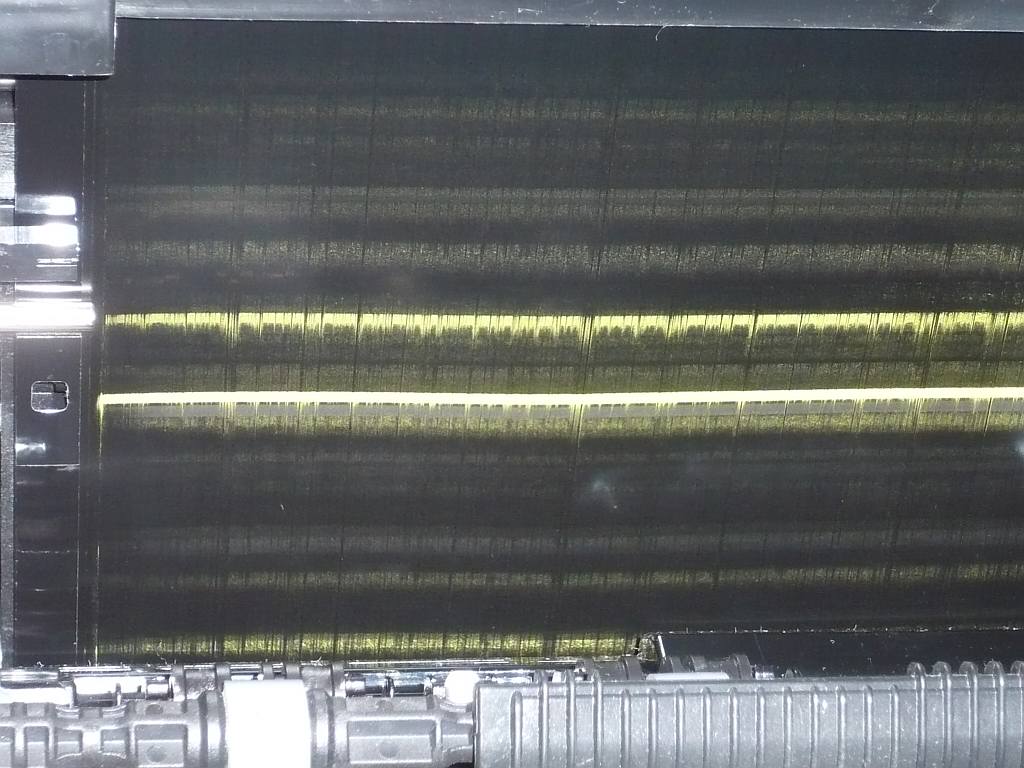

Mám tu tlačiareň SAMSUNG CLP-315. V podstate zánovná, tonery ešte uvádzacie, vytlačených pod 100 strán. Tlačiareň robí vodorovný žltý a čierny rozmazaný pás na papieri. Myslel som že je špinavá prenosová fólia, ale nieje, valec je tiež v poriadku. Zistil som, že tlačiareň vo fáze inicializácie vytlačí na prenosovú fóliu žltý pás, ktorý sa na ňom potom rozmazáva, až kým sa nevytlačí aj so stránkou na papier. Pokiaľ otvorím kryt výstupu a znovu zavriem, znova začne inicializácia a vytlačí na fóliu ďalší žltý pás. Že by chyba vo firmware? Alebo laser zapne počas inicializácie keď nemá, chyba laseru?
žlté pásy vytlačené na prenosovej fólií

Ked tlacis viac stran, je problem len na prvej?

Na každej, vždy na inom mieste. Žltý a čierny pás. Že by to bol nejaký test či funguje čistič pásu? Teda test... užívateľ zistí pohľadom na papier že nefunguje-vidí pás?

Myslim, ze ten prenosovy pas by mal mat niekde cistiacu listu, ktora z neho zotrie bordel do odpadovej nadoby. Mozno to nefunguje spravne.

Tak čistiacu lištu som našiel, klasický silikónový pás, ktorý sa pri farebnej tlači odklopí. Moc ale nečistí, ani keď ho pritlačím silnejšie. Čo s tým?
teória 1: silikónová guma stierky časom začala byť lepkavá (vylúčila silikónový olej) a nefunguje
teória 2: toner časom zmenil vlastnosti, začal byť lepkavý a nejde tak ľahko zotrieť
Nový toner na odskúšanie nemám, ani inú stierku. Podľa skúseností z inej tlačiarne vyčistenie stierky alkoholom funguje iba na niekoľko stránok.

vitaj v klube. presne pre toto sme doma tuto tlaciaren odpisali... opotrebovana stieracia lista jednotky prenosoveho pasu... Diel z dovodu staroby oficialne nedostupny, nahrady iba na ebay a cenovo nerentabilne... problem nehladaj v jednotke fotovalca ale v casti jednotky prenosovej folie. valec som skusal vymenit a robilo to nadalej...

Tak žltý a čierny pás je zrejme vlastnosť. Vytlačí ho iba na prenosový pás, odtiaľ sa má následne zotrieť ešte pred tlačou.
Rozobral som to, stierku som 3x umyl mydlom, potom vyčistil ipou, ešte lepila, tak ešte 2x mydlom, a teraz sa suší. Tá guma je trochu prehnutá, uvažoval som že ju odlepím a nalepím opačne, ale z druhej strany má ryhy ešte z výroby, takže to nieje dobrý nápad. Keby sa dala kúpiť nová, bolo by to ideálne. Táto má 10 rokov.
Na aline som našiel celú stierku, ale iba repasovanú, tak to bude zrejme to isté čo mám teraz, teda niečo staré a umyté. No, počkám až uschne molitan na nej, namontujem a uvidím.

Poskladal som to, žiadne zlepšenie. Tá guma je trochu prehnutá, a ako sa na kraji kov oprie o valec, ďalej ju to skrátka nepustí a nemá dobrý kontakt s povrchom. Ako spoľahlivo narovnať preležanú gumu ma nenapadá, ale možno keby som trochu ohol celý kovový rám, tak by to malo lepšie doliehať.

Tak ohnutie kovového rámu nemalo žiadny efekt, lebo guma potom už nedolieha presne hranou, ale plochou a nestiera. Narovnal som ho naspäť.
Pokúsil som sa vyrovnať gumu stierky pása: ohol som ju postupne do tvaru písmena U na opačný smer ako bola preležaná, samozrejme som pridŕžal miesto kde je prilepená aby sa neodlepila. Zdá sa že to pomohlo, už stiera pekne. Otázne je na ako dlho. Keby trochu mysleli, tak by ju to po skončení tlače odklopilo (ako pri farebnej tlači), takže by sa nepreležala skladovaním. Ale ako časované kurvítko to funguje, 10 ročná tlačiareň, vytlačených 100 strán, a môže sa vyhodiť.
