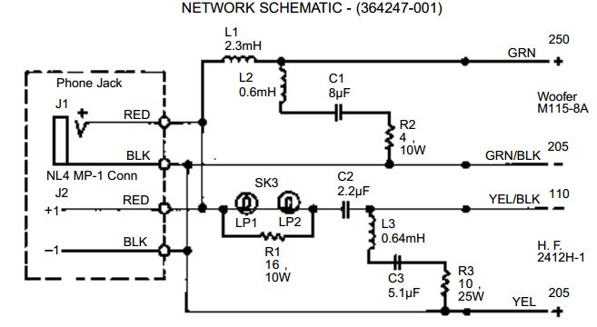

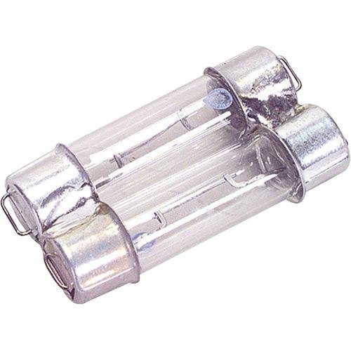

To proto, že použili nevhodný typ i provedení zároveň. Nejčastěji to byla levná halogenka 12V/20W s paticí G4, uchycená ve svorkovnicích Wago, nebo ARK...
Prostě v zájmu životnosti těch driverů musíš sehnat originální žárovky, musí mít stejné hodnoty a hlavně stejné provedení.
Ty sufitové žárovky tam nejsou jen ze srandy.
Stejně dobře by mohl výrobce použít nějakou, hromadně vyráběnou, lacinou autožárovku, ale z nějakého sakra dobrého důvodu ji nepoužil.
A Ty sám původní sufitové žárovky nahraď zase sufitovými, třebas i určenými pro automotive, ale musí to prostě být žárovka s ±10% stejnými hodnotami a hlavně s dlouhým vláknem.
Naznačuju tím, že celkem běžně dostupná sufitka 12V/15W má naprosto jiné a pro tyto účely vhodnější charakteristiky, než žárovka 12V/15W s paticí Ba15s. Třebaže mají obě stejný příkon a v rozsvíceném stavu stejný odpor.
Ale vlastnosti a chování těsně před tím rozsvícením mají každá úplně jiné.
Znovu opakuju - většina solidních výrobců beden vč. JBL ví velmi dobře, proč do ochran používá tento typ žárovek a ne žádné jiné, třeba levnější, dostupnější a s pohodlnější výměnou.
Pokud se pamatuju, tak všecky bedny dobrých, značkových výrobců v ochranách měly vždy sufitky, někdy i tři paralelně.
Matně si vzpomínám na výhybky starého dobrého Zecku, nebo beden CerwinVega z 80.let. Ty Cerwiny měly dokonce bezpaticové sufitky s drátovými vývody, podložené měkkým nehořlavým materiálem a zaletované přímo do desky. Měli takovými žárovkami chráněné kromě tweeterů i středové drivery.
Ale u nich bylo skoro nemožné tweeter či hornu zničit, pokud byly ve výhybce origoš žárovky.
Sice - pokud za pultem seděl hluchej blbec, tak se někdy "v bednách svítilo" /bývalo to v přítmí dobře vidět BR otvory/, ale cívky tweeterů a driverů to obvykle i dlouhodobě vydržely..
To byly ještě bedny navržené konstruktéry, co měli za sebou i nějakou zvukařskou praxi. Věděli tudíž, co se za provozu může stát, jaká jsou hovada někteří zvukaři a podle toho navrhli a zkonstruovali i ochrany výškových reproduktorů, co jinak nemají skoro žádné šance se uchladit.

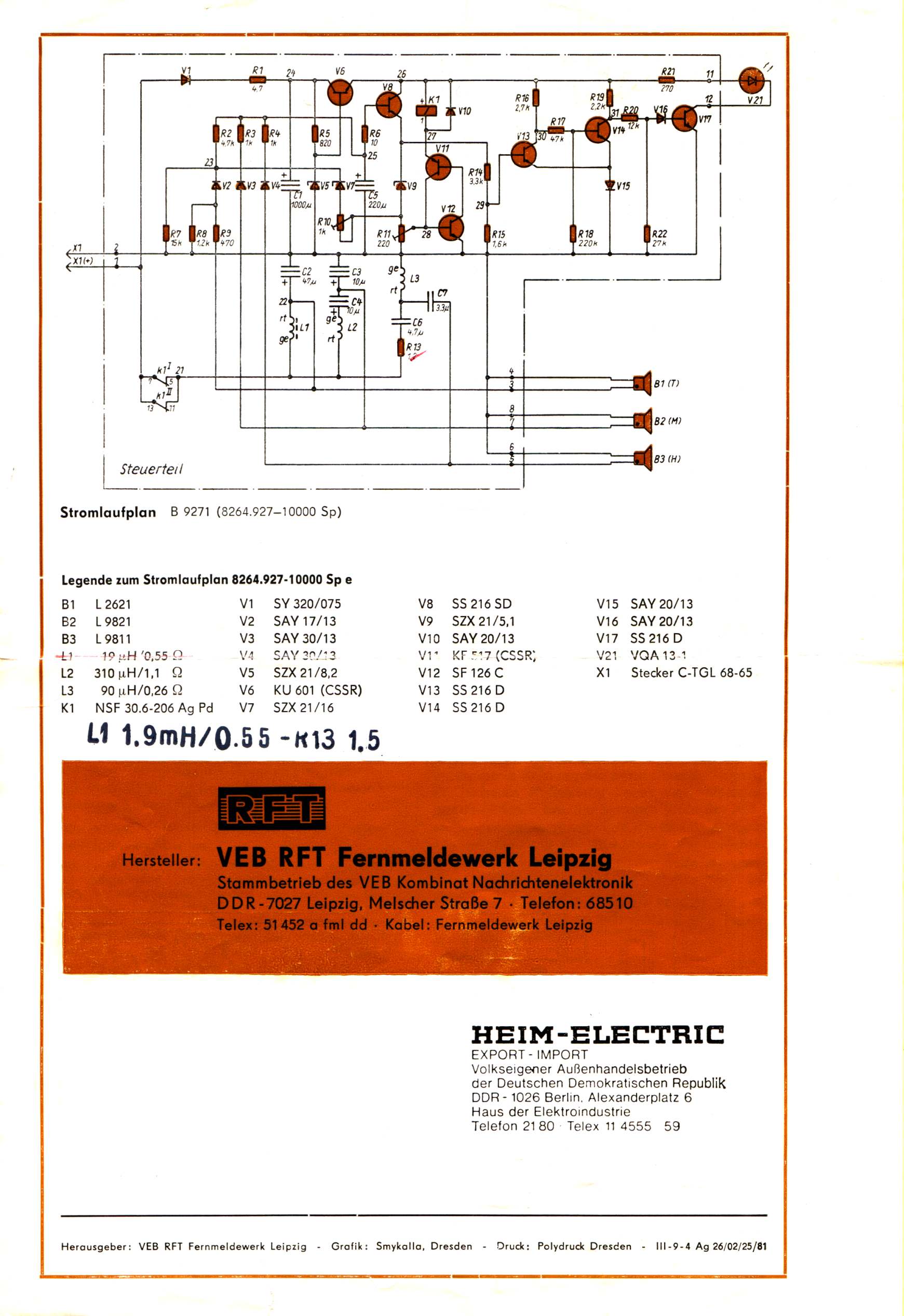

Ochrany mívaly i některé bedny pro HiFi, docela slušně vymakané je měli enderáci v bednách B9271 Corona.
