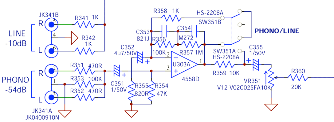

Špatně jsem pochopil zadání... Tazatel psal stereo výstup na mono výstup .. a tak jsem myslel stereo výstup (linkový, třeba z nějaké věže nebo DVD) a dále zpracovávat jako MONO. Proto jsem přidal schema VSTUPU.
SORRY. :)

kanály výstupu zdroje signálu můžeš sloučit přes (třeba) 1K odpory na jeden. Vstupy toho zesilovače můžeš spojit natvrdo.
