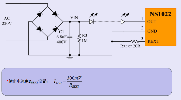

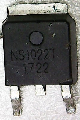

Jak tak občas opravuju vyhožené LED žárovky, už podruhé jsem narazil na nezvyklý driver - bohužel jsem ho před destrukcí celý nevyfotil - ale jde mi o tu hlavní součástku (kromě ní už jen můstek, kondenzátor a rezistor). Byla přímo na hliníkové desce s LEDkami. Na internetu jsem ji podle čísla nenašel ale podle zapojení jsem tipnul, že by to mohl být lineární napěťový stabilizátor v režimu zdroje proudu. A vskutku - co je ale zajímavé, výstupní napětí je jen 0,3V tzn že pro běžné proudy LED je na něm jen minimální ztráta. Takové jsem zatím nikde neviděl, běžně se dělají pevné od 3V, respektive od 1,25V nastavitelné. Občas by se mi takový hodil, ale nemůžu to nikde najít - náhodou někdo nevíte, co je to zač? Vývody jsou Input Ground Output, začíná pracovat od cca 3,5V Uin.

Tak jsem přecejen něco našel, předtím mě asi odradil ten rozsypaný čaj, ale na stránce 3 je ta součástka v zapojení driveru.
To danhard - vidím, že ty ses nenechal odradit :-)

No a teď ještě kde to koupit?
Na ebay ani Aliex mi to nenachází...

Viděl jsem něco podobného už ve více LEDkách, jen v jiném pouzdru (osminohý SMD šváb), oznaceni si nepamatuju, zapojení bylo buď shodné, nebo někdy rozšířené o jeden až dva odpory. Proč bys to kupoval, to někde kuchni.
