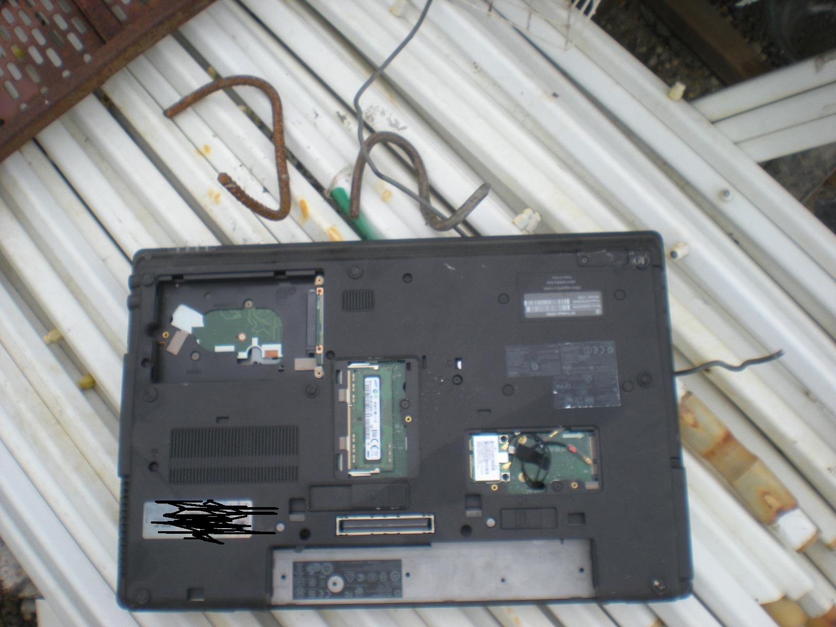

diely do môjho NTB-ku.Potrebujem chybajuce HDD,RAM,baterku,asi kartu Wan,kryt na RAM mozno este nieco zo spodu.Neviem este co presne.maju mi ho doniest tak,ze(kde) zo spodku chybaju asi tieto veci.dik

Hdd a Ram tam muzes dat i neorigo. Wlan taktez, kryty asi original bude chtit...

S neoriginální wifi bude prvděpodobně problém, testuje se to jak v biosu, tak pod windows a pokud nemá wifi modul správné ID jako HP díl, tak prostě nejede, notebook s tím ani nenabootuje. Lze to řešit modifikací obsahu eeprom na modulu, ale je potřeba se dogooglit, kde string v paměti je a na co je potřeba ho změnit. Buď to lze udělat linuxovým nástrojem, nebo odpájet, modifikovat v programátoru a připájet zpět. Tedy je to dost opruz navíc.

Vždyť tam paměť máš. Naběhne to aspoň do BIOS? Co ti naopak chybí je origo rámeček na disk.

Na vyzkoušení potřebuješ pouze zdroj, baterka tam být nemusí, paměť tam máš. Pokud naběhne bios, můžeš z CD nabootovat nějaký live systém a notebook jakž takž vyzkoušet. HDD lze následně vložit do šachty i bez rámečku, např. obložit nařezanými pásky pěnové gumy. Je to sice prasárna, ale u low cost řešení to není nic proti ničemu, Ovšem kryty by to chtělo, občas se najdou takové díly na Aukru.

Ja som mal spravne napisat, ze chybuje kryt na RAMku.nie RAMka.Ked som ho dnes otvoril,tak som zbadal uvolnenu(vykrutene tri alebo štyri šroby) klavesnicu aj vytiahnuty pl.kabel z nej.
Po pripojeni klavesnici a pripojeni na adapter by mal nabehnut bios aj bez HDD.Adaptey mam opr.zopar,aj na 19V urcite jeden min.Neaky HDD mam tiez ,ten na zaciatok pripojit nemusim.Viac az zajtra ak stihnem.
