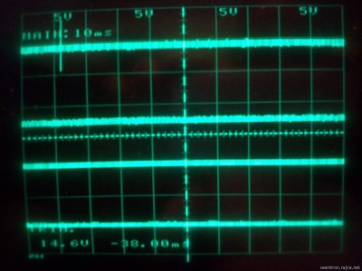

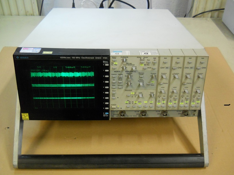

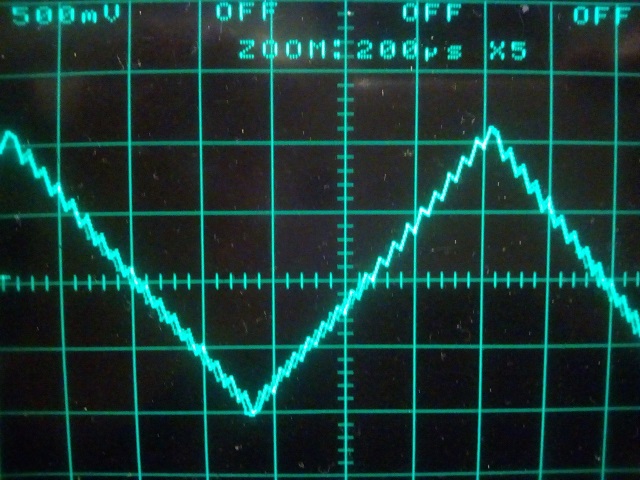

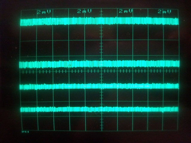

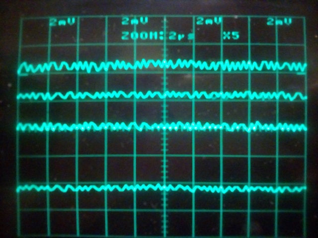

Osciloskop GOULD 4164 rušení signálu
Odkazy na 70 foto a 2 videa ze zkoušky když ještě byl celý:

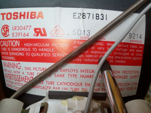

Tam je opravdu obyčejná obrazovka s vychylovacíma cívkama? To je jen na NF? Ty vychylovačky snad vyšší kmitočet nedovolí,nebo se pletu?Zaky píše:Ta obrazovka naštěstí není osciloskopická obrazovka, ale běžná obrazovka.
Co zdroj rušení? Nikdo se s podobným problémem nesetkal? Nebo se ale rozpovídejte jak tento přístroj funguje, kde se co ukládá. Ať se poučím.
Podle toho by měla by mít 9" ale ve skutečnosti má úhlopříčka s luminoforen 17 cm. To odpovídá 7". Tak nevím.Celeron píše: ... Kolik to má úhlopříčku?

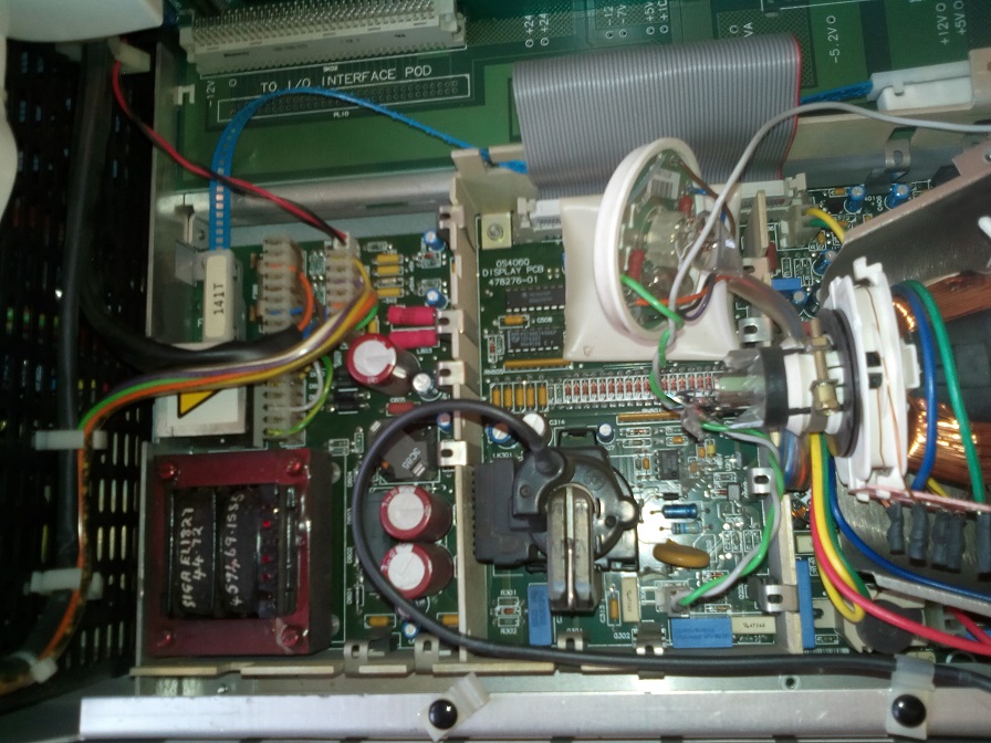

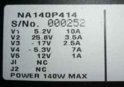

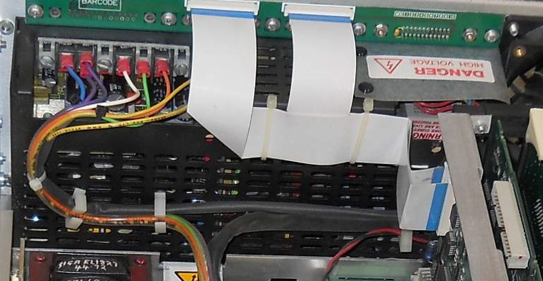

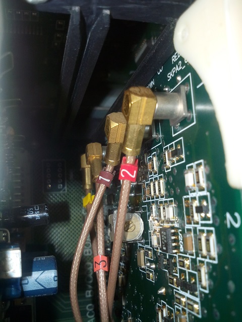

Na žádost dávám foto zdroje. Je ale pod krytem, kuchat se mi to zatím nechtělo.

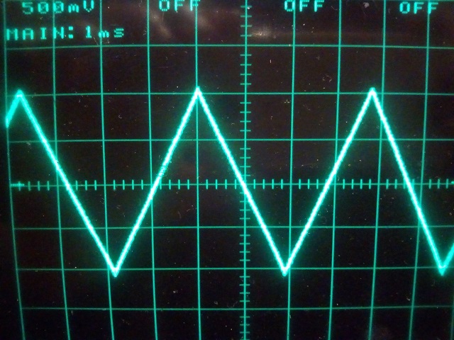

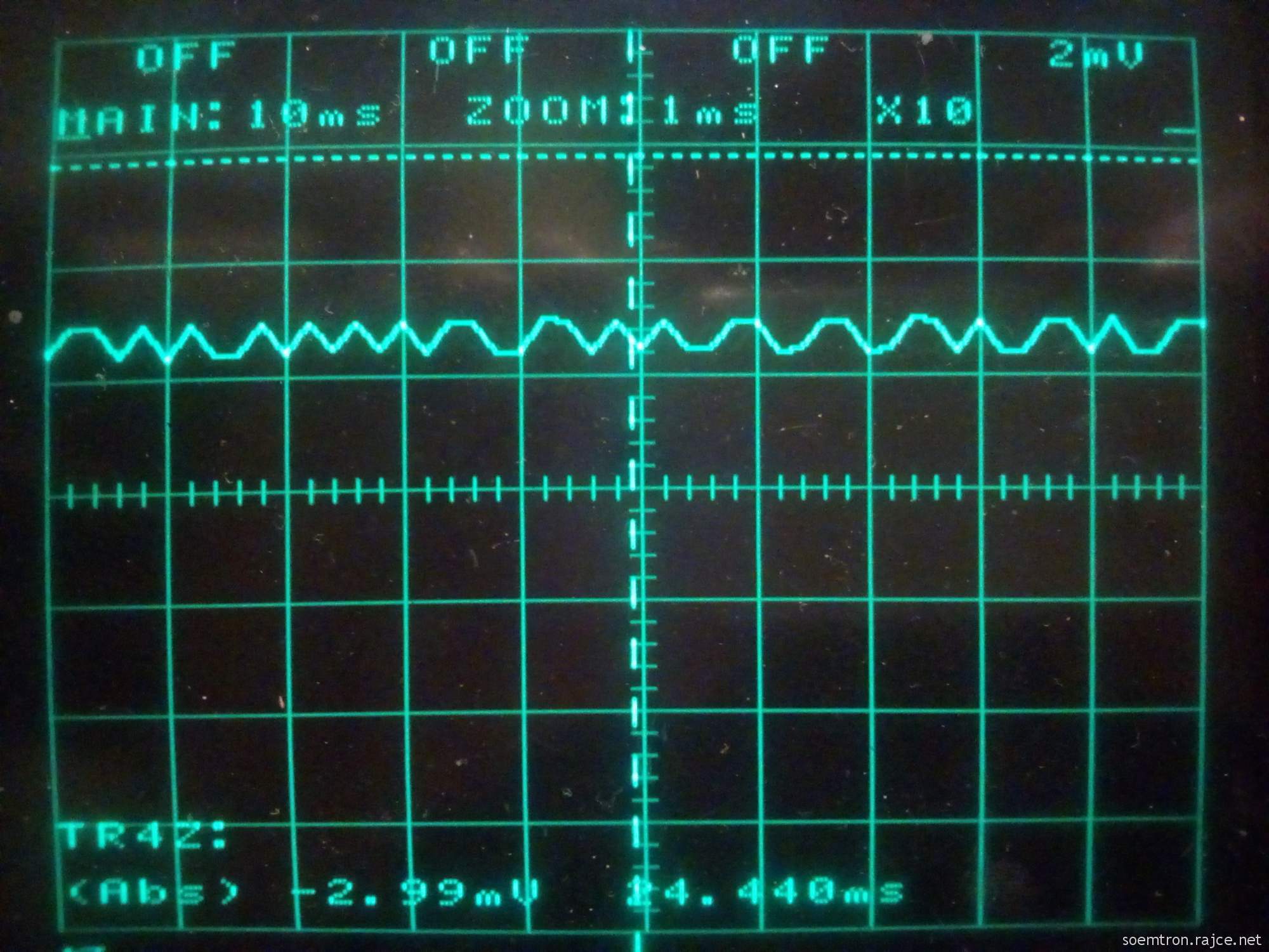

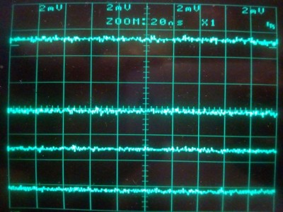

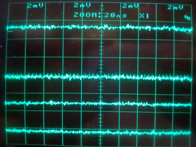

Pripadne si muzes zapnout redukci sumu nebo nektery z rezimu matematickeho vyhlazeni, nevim jake tento stroj poskytuje moznosti.
Zuby na trojuhelniku mohou byt vlastnosti toho zoomu, kdyz jsi dal casovku na 200us, byly tam taky?
