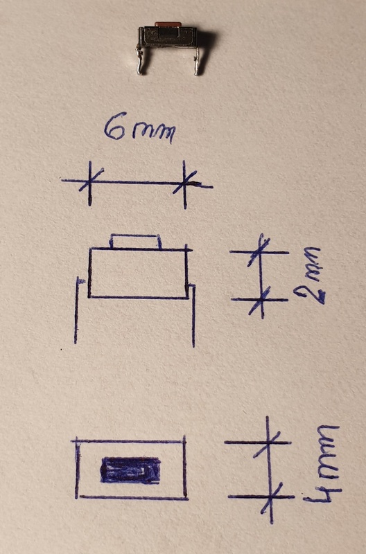

Hledal jsem na Aliexpress mikrospínač, že jich tam mají ale tento jsem nenašel. Nevíte prosím kde by se dal sehnat? 4ks Ty 2mm výška je nějaký problém. Děkuji

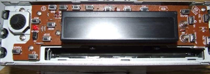

Jestli máš doma nějaké vraky spotřební elektroniky, tak se zkus mrknout tam.
Na fotce třeba autorádio s CD značky Inspira (mikrospínače jsou skoro totožné, jen mají asi delší hmatník):
(48.99 KiB) Staženo 162 x

ZVUK2000: výška hmatníku je 0.17mm. Je to piplačka to změřit.
V TME jsem prošel 29 podstránek a aby byl tak nízký jsem nenašel.

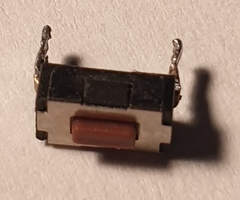

Pro klid a funkčnost autorádia jsem mikrospínač vypájel. Smontoval a výsledek mě nepotěšil. Všechna tlačítka fungovala, při zmáčknutí rádio pípne. Ale ten kodér. Hlasitost ok ale při zmáčknutí má vyběhnout na displeji nastavení zabarvení zvuku a pár dalších možností. A nic se neděje. Před odpájením funkce kodéru ok ale žádný mikrospínač nefungoval. Problém bude asi v tom "prokovu" od odpájeného mikrospínače. On to prokov nebude ale jen ploška z jedné a druhé strany a vývod mikrospínače a cín vykoná svoje. Mikrospínače jsou pájeny jen zespodu. Občas je z vrchu vidět trocha cínu ale spájený z obou stran to není.

Mikrospínač jsem rozdělal. Jsou tam tři pevné kontaktní plošky a mezi nima je malá mezera. Nějaký sajrajt tam byl, plochy čímsi špinavé. Tak jsem to důkladně očistil i tu pružnou dosedací plochu a složil. Mikrospínač po rozborce plní svou funkci. Přemýšlím zda ho vrazit zpět

Tento typ spinaca som neopravoval, ale ine ano - ked sa mi nedali rozumne zohnat alebo sa mi nechcelo cakat mesiac, kym pridu.
Vacsinou boli kontakty zoxidovane, asi od nejakeho svinstva z vyroby. Kvapka Kontakt 60, chvilu pockat, oskrabat, utriet a zlozit. Vacsinou som to lepil sekundovym lepidlom, kedze to boli typy, kde bol plechovy vrch nasadeny na plastovych kolikoch a tie boli zatavene.
robo
Příspěvky: 3499
#12 Příspěvek od robo »
Nedalo mě to, zvědavost, mikrospínač jsem vrazil zpět do tatranky a hurá, komplet funkční.
