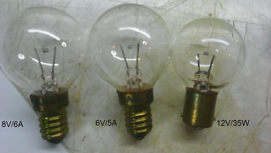

Nevíte někdo k čemu byly / jsou tyto (dle krátkého silného vlákna odhadem projekční) járovky? Průměr cca 5cm, dvě s E14 mignon, 8V-6A a 6V-5A, ta s bajonetem je 12V-3A.
Hodí se někomu - anebo vyhodit?

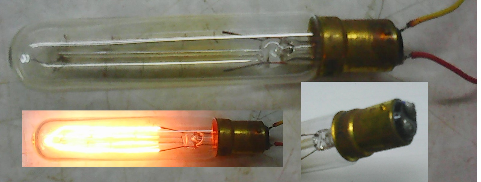

A pak járovky 220V-15W s bajonetovým koncem a dlouhým - asi podžhaveným vláknem? Na obrázku je, jak svítí při 240V.
předem díky!

Možná to není ono, ale podobné žárovky na malé napětí se používaly na osvětlení ranveje na letišti, malé napětí kvůli bezpečnosti ve venkovním mokrém prostředí
#3 Příspěvek od Crifodo »
Nepamatuju si typ, ale podobné nízkovoltové nízkovýkonové žárovky byly ve filmových projektorech jako zdroj světla pro snímání optické zvukové stopy.

Ta dlouhá žárovka je použita v hudební skříni Tesla Jubilant na osvětlení prostoru na gramodesky.

Crifodo: minimálne v Meocluboch bola trochu iná zvuková žiarovka, bajonetová 4V/0,7A. Okolo pätice bol ešte krúžok s otvormi, aby sa žiarovka, poťažme vlákno presne natočilo voči optike.

Také tie podlhovasté podžhavené žiarovky sa používali na stabilizáciu napätia. Ale netvrdím, že je to práve tá. Je na nej nejaké označenie?

To spíš jako stabilizátor proudu (variátor) - ne?
Tohle asi nebude, je tam jen logo Tesla a 220V/15W.
Kdyby někdo potřeboval, mám jich 10.
#8 Příspěvek od sinclair »
Variátory jsou vždy označené typovým číslem, napětím a stab. proudem, ne příkonem.
Tohle je jen trochu zvláštnější druh žárovky s úžasnou životností. Nejsou-li vystavené otřesům, tak jim nevadí ani časté zapínání/vypínání a klidně vydrží několik desítek let. Mám nějaké funkční kousky z 30. a 40. let, i obyčejná tehdejší "spotřebka" od firmy Elektra Praha pořád funguje. Většinou jsou to právě kusy s malým příkonem a dlouhým, tenkým vláknem.

Dávaly se do kontrolek.

Trubkové do kontrolek Ba15d na 120-225-240V měly běžné klikatě zavěšené vlákno, nikoliv zmíněné dlouhé. Pro napětí 25 a 60V(?) pak krátké vlákno, zavěšené ve dvou bodech.

Nikoliv, E14 60V/15W pro signalizační účely telef. ústředen měly klikaté, delší vlákno podobně, jako ty štíhlejší Ba15d/15W do kontrolek.
Ústřednové E14 měly při stejném příkonu 15W tlustší a vyšší válcovou baňku - pro snížení jejich povrchové teploty, protože byly barvené většinou étercelulózovými barvami.
V P51 a dalších, odvozených synchronních ústřednách té doby /UTU, UTD/ se ještě na přenášečích používaly dost podobně vypadající variátory Ba15d, ale značené pětimístným typovým číslem a hodnotou 60V/0,3A. Pár jich ještě mám.
Ano, malé trubky E14 25V/10-25W měly krátké silné vlákno.

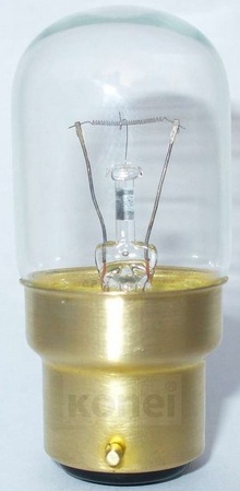

V silnoproudých rozvaděčích se používaly převážně patice Ba15d. Provedení na 25V se od současně vyráběných 24V příliš nelišilo, viz ilustrační obrázek. Ovšem během let se mohlo změnit. Pamatuju pouze poslední z počátku 80-tých let, pak byly tyto kontrolky nahrazeny systémem T6.

Tyto žárovky se používaly hlavně v optice a stále ještě používají. Je u nich hlavní podmínka vlákno uprostřed kvůli nastavení optické osy. Stále se někde dají sehnat a nejsou z nejlevnějších. Ty větší jsem kdysi měnil v kolposkopech, menší se dávali do mikroskopů.Bavím se samozřejmě o žárovkách z horní řady s rovným vláknem.
