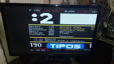

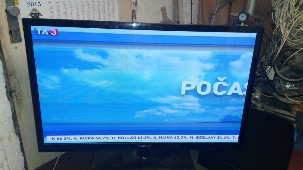

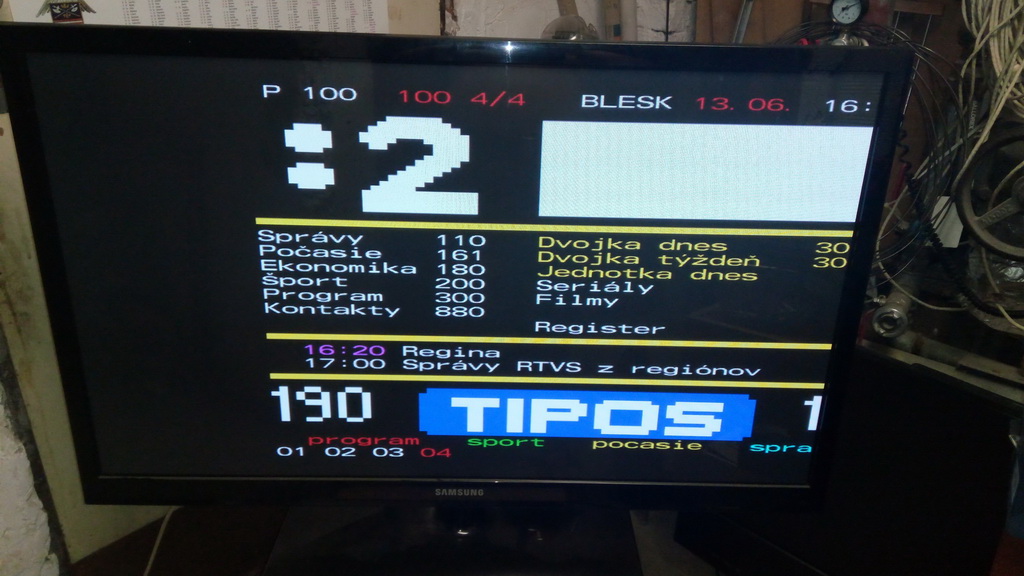

Zdravím.Už rok sa mi váľal spomínaný TV bol po búrke popálené cesty na hlavnej doske čakal na vyhodenie. Dnes sa mi podarilo nájsť hlavnú dosku v kovošrote akurát je z typu 51D450,povedal som si vyskúšam.V podstate všetko funguje len typ 50 ma rozlíšenie 1365x768 ale ja mam 1024x768 tak je obraz natiahnutý (prikladam foto ) dá sa nejak nastaviť správny typ panela?V servisnom menu je položka DPD options ale nezobrazí sa žiadne nastavenie.
P.S. je mi jedno či tu TV zničím alebo nie aj tak bola určená do šrotu keby sa podarila opraviť bude v dielni ak nie ZD .

No práve že neide alebo neviem kde nastaviť typ panela maximálne čo som mohol zmeniť je typ TV a v ponuke PDP setting sa nezobrazí nič . Prezrel som cele servisne menu nič tam nieje ohľadom nastavenia panela. V servisnom manuáli je tam tabuľka čo ma byť v tej ponuke PDP ale mne to nezobrazí. Ale zaujímave je že keď som pustil testovacie obrazce zo servisného menu tak obraz bol správne.
