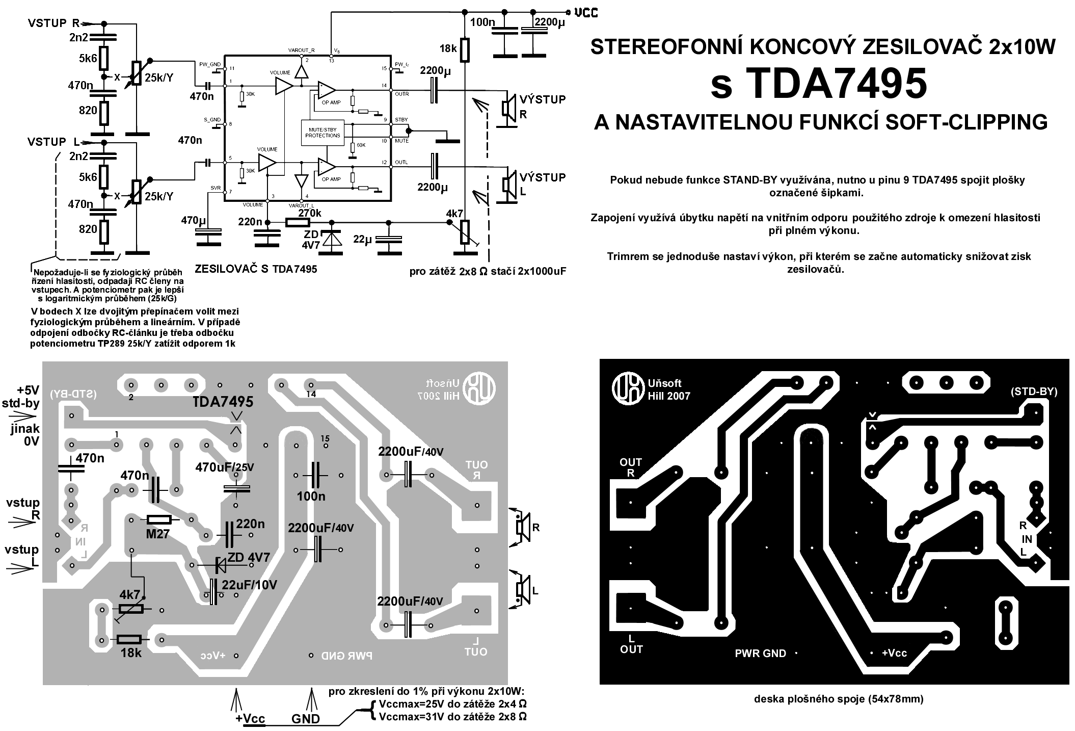

Na tišší poslech v přiměřeně zatlumené místnosti opravdu není třeba ekvalizér, ale právě naopak to fyzilogické řízení průběhu. Používám osvědčené jednoduché zapojení s TP289 a odpojitelnou fyziologickou korekcí, žádný jiný korektor nepoužívám. Například toto mám v tuneru FM, ovšem přes něj jde i gramec, magneťáky, CD přehrávač i zvuk z TOS-link převodníku televize.

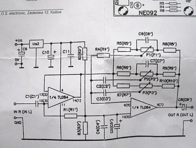

Tak doufám, že se za to na mne nezlobíte. Přestože mám nedoslech na výškách, KVALITU zvuku poznám. (repra mám sloupky) Trochu nechápu to lpění na fyziologické regulaci. Pokud mám jednu tutéž hlasitost poslechu, nastavím si svou "fyziologii" na korekcích. Včera jsem to zkoušel s podobnými korekcemi a vzniká tam jednoznačně úpadek dynamiky. Za předpokladu, že (snad) dynamiku hudby určují basy, jsem vyletoval potenciometr na basech korekcí. Sice se to celé rozházelo, ale šlo to nějak nastavit a úvaha se potvrdila. Pak to nějak přestalo chodit úplně. Posílám schema a prosím zkušené , jak vyloučit regulaci basů při zachování funkčnosti toho ostatního. Moc díky!

pokud mohu za sebe, tak "dynamiku" hudby určuje především rychlost přeběhu u zesilovače. Nechápu ocšem význam vyřazení regulace basů. To je přece ochuzení právě o tu úpravu zvukového pásma. A zvlášť když člověk některé tóny neslyší .
