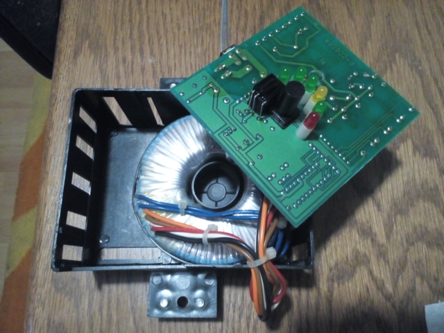

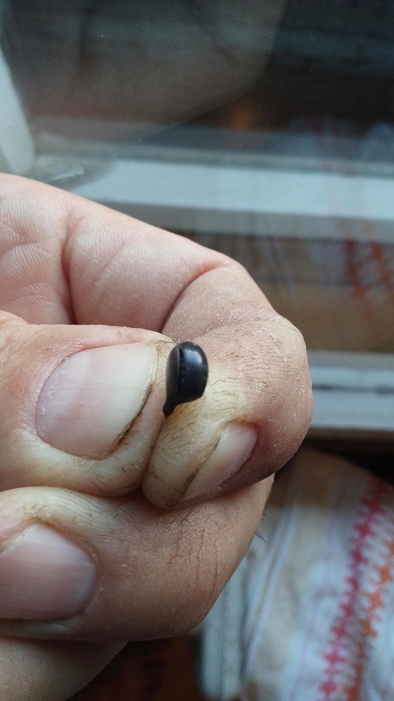

Zdravím všechny. Syn mi donesl od svého kamaráda elektroniku z digestora kde je spálený varistor s označením V391U, byla také spálená skleněná pojistka T 1,6A. Hledám parametry toho varistoru na netu ale nějak se mi nedaří najít přesně to co potřebuji. Nevím jakou náhradu tam mohu dát aby vyhovovala, varistor má Ø 6,5mm. Můžete mi prosím poradit?

Z druhé strany je čidlo dálkového ovládání (už to mi připadá podezřelé), mikrospínač a kolem LED diody. Řeknu synovi ať mu přesně řekne název nebo alespoň dá fotku.

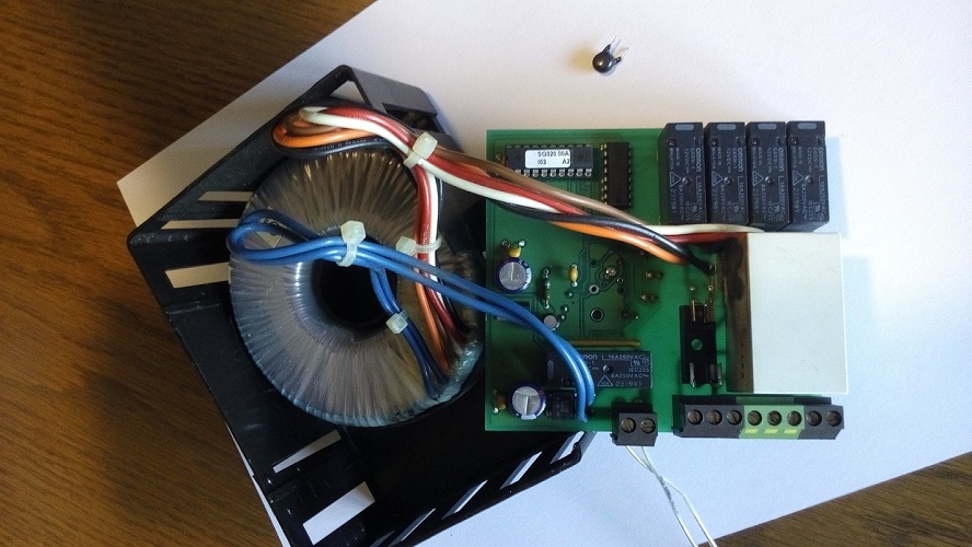

Vtip je v tom, že vysílač DO je schovanej pod sklem varný desky a zapíná společně s plotnou i digestoř.
Příspěvky: 6686
#12 Příspěvek od samec »
Mne len nesedí to obrovské trafo a množstvo súčiastok. To by nejaký veľký výrobca nepustil pri optimalizácií nákladov do sériovej výroby.

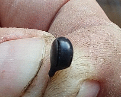

Jak jsi poznal, že je ten varistor "spálenej" ?
Příspěvky: 14454
#14 Příspěvek od masar »
Ne tak "spálenej", jako "odstřelenej":
:wink:
