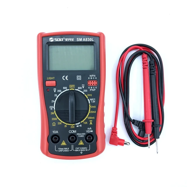

Požádal mě soused (levák, neví co je jistič, co je ventil...), abych mu pomohl s připojením ručního vysavače ve velkéhm zapuštěném bazénu. Má tam klasiku, čističku se slanou vodou. Seděl jsem v kraťasech vedle bazénu na dlažbě a když jsem zapojoval hadice do skimmeru, tak jsem cítil na ruce ve vodě slabé brnění el. proudu. Mám na to citlivou pokožku. Majitel prý nic necítil a nevěřil mi. Vzal jsem proto běžný voltmetr a naměřil jsem ve vodě proti hřebíku zatlučeném vedle do trávy 19-33 V. Je to normální? Koupou se mu tam děti a soused nad tím mávl rukou, že prý se nic neděje. Myslím, že tam má nějakou chybu a že by se mohlo stát něco horšího a vlítnout mu tam víc než pouhých 33V. Co s tím? Mám čekat až se mu tam nějaké dítě složí? Pak by někdo mohl říkat, že jsem se tam do toho habal. Co s tím?

Pokud by to měřil proti uzemnění a s voltmetrem, co má nízký vnitřní odpor, tak je to o hubu, v opačným případě jde něco jako nějaký jalový svod třeba kvůli chlorátoru, co měl v činnosti.

samarit píše:Vzal jsem běžný voltmetr a naměřil jsem ve vodě proti hřebíku zatlučeném vedle do trávy 19-33 V...
Voltmetr s vnitřním odporem 10 MΩ může proti mizernému uzemnění jako je zapíchlý hřebík ukázat mnohem víc. Při paralelně zapojeném odporu do 10 kΩ bude napětí pravděpodobně značně nižší. Ovšem citelné brnění naznačuje minimálně nějaký nepříznivý stav. Pokud napětí při zatížení neklesne, je potřeba hledat příčinu.
