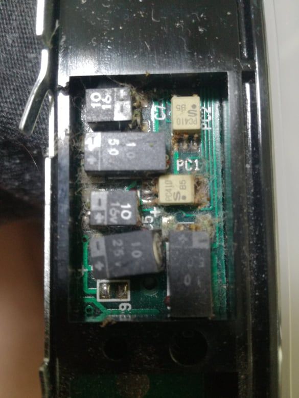

Prosím Vás, jedná se na fotce o elektrolyticke kondenzátory?
Já je nikde moc neviděl v tomto provedení.Dle popisu pozice a popisu na součástkách by se mělo jednat o kondenzátory.
Restauruji jeden historický notebook a tyto všechny
se jeví jako vyschle.Samozřejmě bych se tomu nedivil po těch letech,ale rád bych měl potvrzeno,že se jedná o elektrolytické kondenzátory (jen v ,, neobvyklém pouzdře").

Elektrolytické tantalové (pravděpodobně).
(Obyčejné elektrolytické kondenzátory jsou uvnitř hliníkové.)
Více si dohledáš, když budeš hledat *tantal*, tady na fóru.
(Nemusí mít platnou revizi.)

Ano jsou to tantaly. Jak jsi prosímtě přišel na to že jsou vyschlé?
Tyhle typy kondenzátorů nevysychají jako klasické elyty s tekutým elektrolytem. Obvykle spíš končí tak že jdou natvrdo do zkratu a někdy i zahoří plamenem když zdroj nemá dostatečně rychlou a optimálně dimenzovanou nadproudovou pojistku.

mě to přijde jako normální elyty v nějakém hranatém pouzdře . . .
vývody jen na jedné straně a na pouzdru označení +/- . . .
kdyby byla lepsí fotka ze strany vývodů bude to víc vidět . . .
a před focením to taky mohl alespoň trochu očistit . . .

No ale moment uvnitř toho černého pouzdra je hliníkový kulatý klasický obal.No přišel jsem na to při měření ESR a kapacity.Zkratované nejsou
edit : lepší fotku bych dal ,ale byl jsem v práci a ted jedu nakupovat součástky tak jsem neměl čas to očistit a nafotit očištěné.Hledal jsem tyto kondenzátory na googlu,ale nikde jsem nenašel.klasický tantal je zalitý obdelníka apod.Já mám ovšem pouzdro hranaté a uvnitř něj klasický hliníkový váleček.

Ajo, to má vývody z jedné strany že? Tak to asi bude klasický elyt v pouzdře připomínající tantal...

Ano, budu to nejake historicke SMD elyty.

Elektrolytické uhnívadlo. Místo 47uF vykazuje kolem 1uF a šílené ESR.

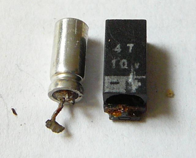

Obestavět válcové hliníkové pouzdro kvádrem z plastu, to je docela exotický leštěný prd. Z hlediska funkce to nic nepřinese, zvýší to náklady, ale zřejmě to pochybně mělo zlepšit pohled na destičku.

Ne, bylo to pro usnadnění identifikace v osazovacích automatech pro SMD - váleček se nekontrolovatelně točí a nelze u něj bez dalšího opatření garantovat, že bude osazenej potiskem hodnoty a typu nahoru, musel by bejt kódovanej jako odpor proužkama. Když se zalisuje do hranolku z epoxidu, dostane jeho potisk naprosto přesně definovanou pozici = pro osazování je místo nekonečnýho počtu možností najednou k dispozici jen jejich jistej striktně omezenej počet, kde jde chybná pozice velice snadno eliminovat.

Není v tom futrálu zalisovaný, jen volně zastrčený, drží v něm díky ohnutým nožičkám. A o tom epoxidu si taky dovolím pochybovat, je to stejný materiál, jako jsou z něj ISA sloty, CANNON konektory, patice na IO a podobně (PBT?).

Děkuji Vám všem přítomným za potvrzení mojí domněnky.Při prvním pohledu jsem si také myslel,že to bude tantal atd,ale nesedělo mi to k sobě (už jen podle toho ,že v hranatém pouzdru je hliníkový váleček atd.

EKKAR píše:nelze u něj bez dalšího opatření garantovat, že bude osazenej potiskem hodnoty
dejme tomu, ovšem proto se válcové kondy potiskujou minimálně dvakrát po obvodu, takže jedna poloha vždy viditelná.
Jinak ta garance je často naopak výsměch, když se běžně osazujou smd keramiky absolutně bez značení, nebo IO s tmavě šedým potiskem na černém pouzdru, nebo mělce laserem vypálené a čitelné jen v malém úhlu který je na osazené desce nepřístupný, nebo se půlka součástek zablemtá tavným lepidlem. Případně se pouzdra vybrušují aby neměla potisk.

Crifodo píše:Obestavět válcové hliníkové pouzdro kvádrem z plastu, to je docela exotický leštěný prd. Z hlediska funkce to nic nepřinese, zvýší to náklady, ale zřejmě to pochybně mělo zlepšit pohled na destičku.
No - ale alespoň se tímto 100%-ě zabezpečí dodržení polarity při osazování na DPS - se samozřejmou podmínkou, že polarita je dodržena už při tom "zafutrování" :wink:

Pořád nechápu jak tomu pomůže zafutrování válečku do (sračkoidního) plastu. Buď to osazuje člověk, a když nepozná pruh na válečku, nepozná ani proužek nebo + na kostičce, nebo to osazuje automat a ten žádný značení nesleduje, jede to z pásku.
