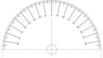

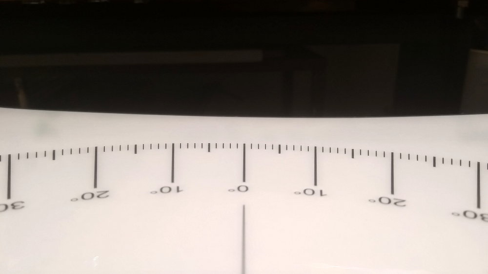

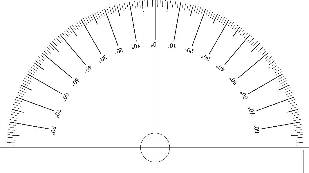

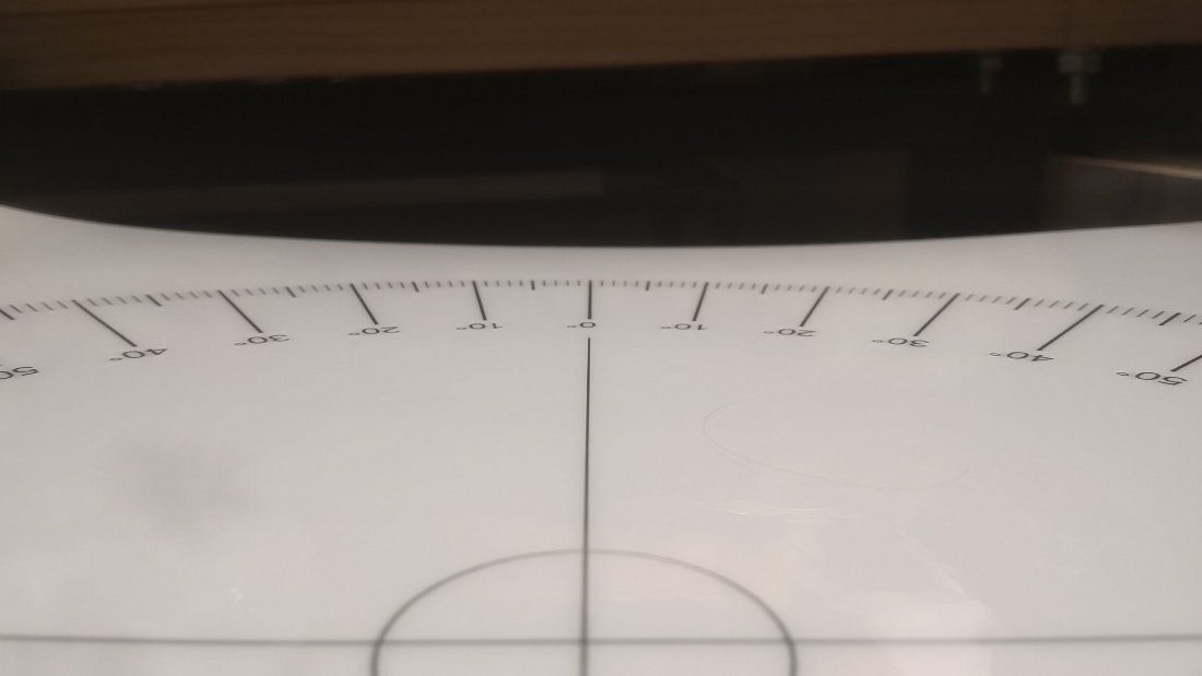

Zkusil jsem zjistit zorný úhel svého mobilu (f=3,57mm) pomocí focení úhloměru, který mi nakreslil vladimir. Snažil jsem se být s objektivem nad středem kružnice. Což se projeví tak, že na fotce se jeví rozbíhající se rysky úhloměru jako rovnoběžky. Kdybych fotku ukázal nezasvěcené osobě, myslela by si pravděpodobně, že je to fotka pravítka. Podle této metody je horizontální zorný úhel objektivu asi 62stupňů.
Když se s objektivem posunu blíž k sobě , fotka začně vypadat podle očekávání. Když se posunu dál za střed, rysky se dokonce zdánlivě sbíhají na opačné straně. Což je u úhloměru nečekané.

Nečekané, ale logické - když postavíš kameru mezi dvě rovnoběžky, budou se na snímku sbíhat. Díky konečnému počtu pixelů ani nezjistíš, jestli se v nekonečnu protnou, či ne. Jediné, co je na snímku nezpochybnitelné, je perspektivní zkreslení, sbíhání linií.
Proto i objektiv posazený středem křížení paprsků v optice mimo střed úhloměru ukazuje toto zkreslení - rozbíhající se rysky úhloměru to teda natočí k rovnoběžnu o úhel té sbíhavosti.
