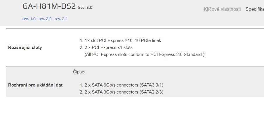

Zapojil jsem SSD disk na kanál 1 , na kanál SATA 2 druhý můj HDD a kanál SATA 3 je DVD mechanika.

V Biosu ho mám nastaven na AHCI
