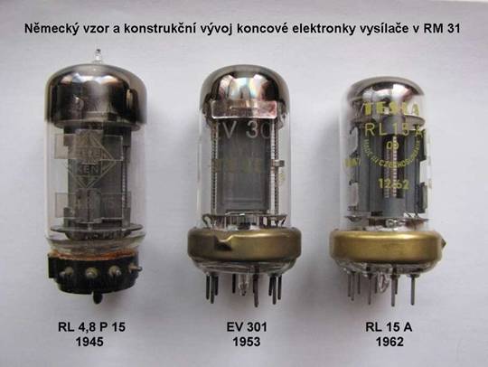

A ještě jedna věc.Nemám měřící kartu na RL 15A. Neměla tato lampa ještě nějaké jiné označení nebo nějakou dvojnici? Nechce se mi dělat na ní kartu.

sinclair píše:RL15 je opajcovaná nějaká baňka pro Wehrmacht. Naši jí jen dali jinou paticu.
Vychází z RL4,8 P15, viz citace z popisu RM31:
"Koncová elektronka RL15A (krycí název EV 301, původní označení TESLA Rožnov bylo 5L50) vysílače RM 31 je odlišného provedení s devítikolíkovou celoskleněnou paticí B9G. Elektricky je shodná s pentodovou částí německé RL 4,8 P15."
To právě on mi to asi někde ukazoval, že je to ošlehlý z té německé. Nebyla ostatně první, ani poslední.
