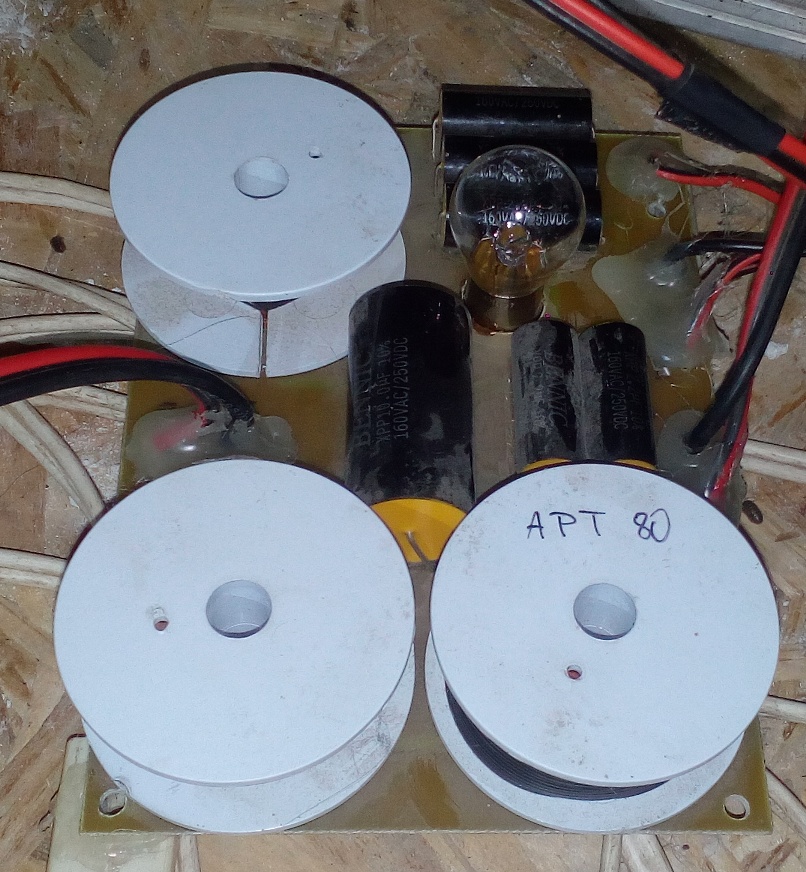

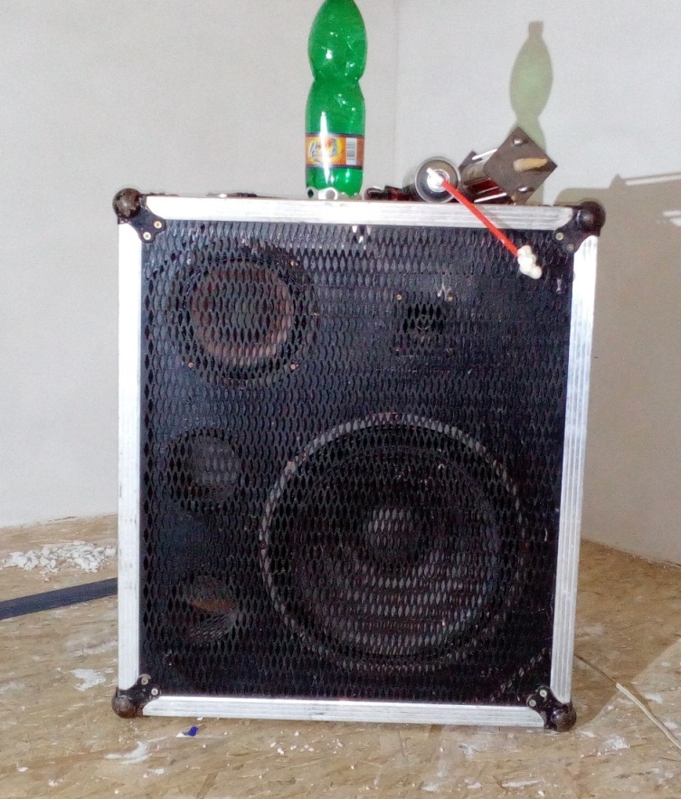

Zdravím, kamarat ma taketo reproduktory, viacmenej obecne.
Ak niekto zvyši hlasitosť na zosilovači viac ako je vhodne, tak vždy zhori žiarovka 24V/21W , ale zaujimavosťou je že to robi iba v jednom a tom istom repraku.
je možne tam zrobiť nejaku úpravu aby to už tú žiarovku nevypalilo?

Žárovka je tam na ochranu výškového repráku.Je třeba změřit jestli vinutí repra není upečené nebo kondenzátor v serii s ním ve zkratu

boraicho píše:ale zaujimavosťou je že to robi iba v jednom a tom istom repraku.
a máš stejnou bednu, která to nedělá ?
hledej rozdíl mezi nima . . .

Skúsil by som prehodiť kanály na zosilovači, možno jeden kanál kmitá a tá žiarovka sa obetuje oprávnene.

bedne aj vyhybky sú rovnake.
vynuti repra upečene, čo to znamena? akože je v skrate? lebo reprak hraje v poriadku.ten kondenzator pozriem

Upečené značí,že bylo přetížené a shořela izolace vinutí,tím se jednotlivé závity cívky vodivě dotýkají a místo 4 nebo 8ohmů naměříš podstatně méně.Reprák nějak hraje ale zesilovač dostává záhul.I možnost kmitání jednoho konce je reálná,odrovná výškáč cobydup

Když žárovku vyzkratuješ, při následném zvýšení hlasitosti "viac ako je vhodné" neshoří žárovka, ale ten reproduktor, následně zesilovač a příp. zbylé reproduktory. Celý problém se tím zjednodušší.

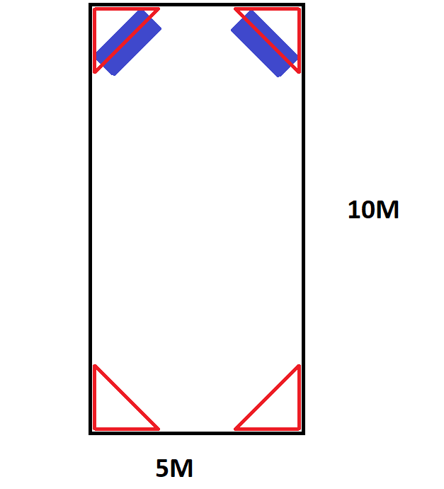

ok takže to nebudem riešiť, ked sa to neda nejak jednoducho, žiarovku som vymenil, reproboxy som dal do rohov miestnosti a vec čo ma zarazila je že basy a celkovo spodné frekvencie, je počuť IBA v rohoch miestnosti,
tak ako na obrazku , modre su repro a červene su miesta kde počuť basy a všade inde to hraje uplne o ničom, uplne "na sucho".
pomohlo keby som dal na steny tú akusticku trojuholnikou penu/molitan alebo čo to je? viete čo myslim určite.

boraicho píše:pomohlo keby som dal na steny tú akusticku trojuholnikou penu/molitan alebo čo to je? viete čo myslim určite.
Vieme. :) Jestli to pomůže netuším, ale od peněz Ti to pomůže zcela určitě. Nedávno jsem kupoval 4m2 akustický vlnovkya s dopravou to bylo skoro 1500 CZK. Při velikosti místnosti, co jsi namaloval, to bude pořádná rána. :roll:

Ten molitan možná pohltí odrazy středů a výšek a basy pak budou méně maskovány. To je prázdná místnost nebo jsou tam koberce, závěsy, nábytek, atd...?

Jasně, udělej si doma tohle. :D Ale podle toho co píšeš opravdu můžou být basáky v protifázi. Zjistíš jednoduše pomocí 1,5V baterie.
