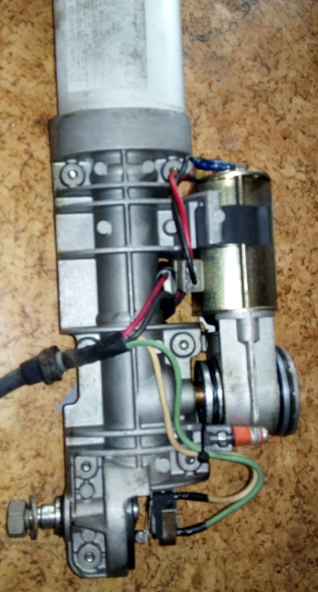

Včera mě kleknul jeden z pohonů Aprimatic dvoukřídlých vrat. Je to 20 let stará věc, ovládání ještě na 27 MHz. Klasika výsuvná noha, úhlová převodovka, mikrospínače na dorazovým disku a DC motor 24V. Zjistil jsem, že uhlíky jsou na doraz. Již jsem je před asi 12 lety jednou měnil.
Je to normální DC motorek, dva uhlíky 6 x 6 mm bohužel s bočním vývodem. Budu se muset stavit v Nadetě ale vypadá to, že budu přebrušovat z většího 6,3 x 8 mm. Dva feritový měsíce na statoru.
Sundal jsem čela rotor zatím nechal zasunutý a vyfoukal uhlíkovej bordel z motoru. Zjistil jsem, že je asi 0,7 mm projetej komutátor. Soustruh mám a tak není problém ho trošku líznout.
Je tu někdo, co to dělal? Jakou kudlu a otáčky aby se měď nenahrnula do mezer, následný proškrabování je pěkná pakárna.

Motory zgenerálkovaný, převodovky promazaný, "Jacky" namontovaný a připojený. Ale stejně chodil jen jeden. V řídící elektronice, kde je relátková reverzace motorů to nejdříve vypadalo že jsou v kopru dva paralelní trandy TIP35, co omezují na konci dráhy chodu "Jacka" proud. Ale po přeměření byly dobrý.
Bylo vadný plošákový relé FEME 2 x spínací kontakt 10A, cívka 23,5V DC. Ty se už snad vůbec nedají sehnat, ani Enyka, co dováží Carlo Gavazzi co ty FEME dělá (dělala) je neumí sehnat. Všichni ostatní mají jen dvoupólový max 8A. FEME se dají lehce rozdělat, docela d.ebilní závada. Jeden kontakt byl vyhřátej a pohyblivá kontaktová planžeta se ohřála natolik, že plastový mezikus k páce cívky relé se zapekl do planžety a celej mechanizmus se zkřížil.
Naštěstí bylo na desce ještě jedno stejný FEME na blikání majáčku a tak jsem ho přehodil a na blikání dal nízkej plošákovej Šrak 2 x 8A.
Kdyby někdo měl motor, převodovku a nebo celýho "Jacka" z přílohy, rád bych koupil na díly.
Díky!
