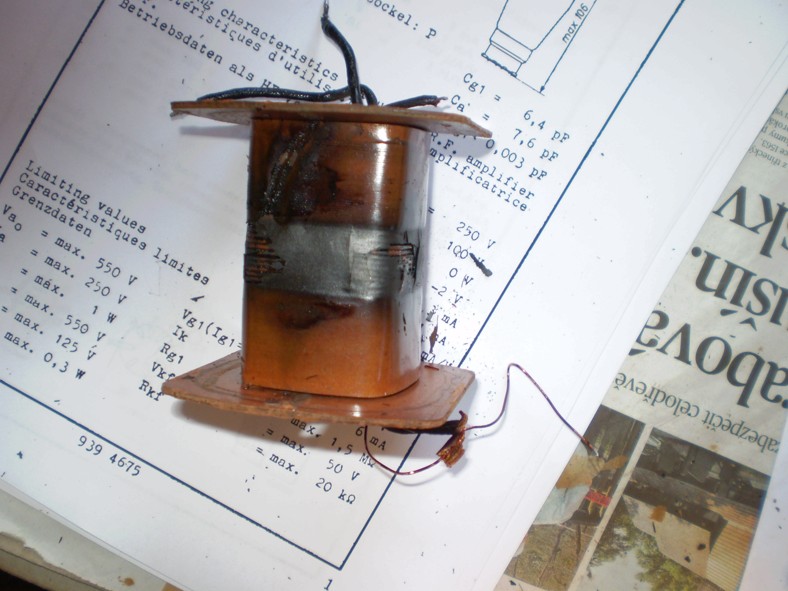

Dnes jsem v dílně měřil trafo ve starém rádiu, které jsem snesl po asi 3 letech od koupě z půdy. Také jen dva fousy na síť . Izolační odpor při
měření PU310 500V dc by normě na nářadí vyhověl , když jsem to zkusil
napětím 1000V dc , prsklo to a hotovo ( primár- kostra trafa) . Takže nějaké
oddělení při zkouškách v době výroby rádia tuším 2,5kV / 50 Hz ani náhodou . A špičky v síti 1kVp nejsou nic neobvyklého viz chcípající kondy
X2 na odrušení v různých výrobcích.

Ono to pak uvnitř vypadá takto , viz obrázek , zvenku je to krásné trafo,
akorát holt při vyšším napětí se spojí primár. tj. síť s kostrou trafa a tudíž
i s šasi či bednou.
