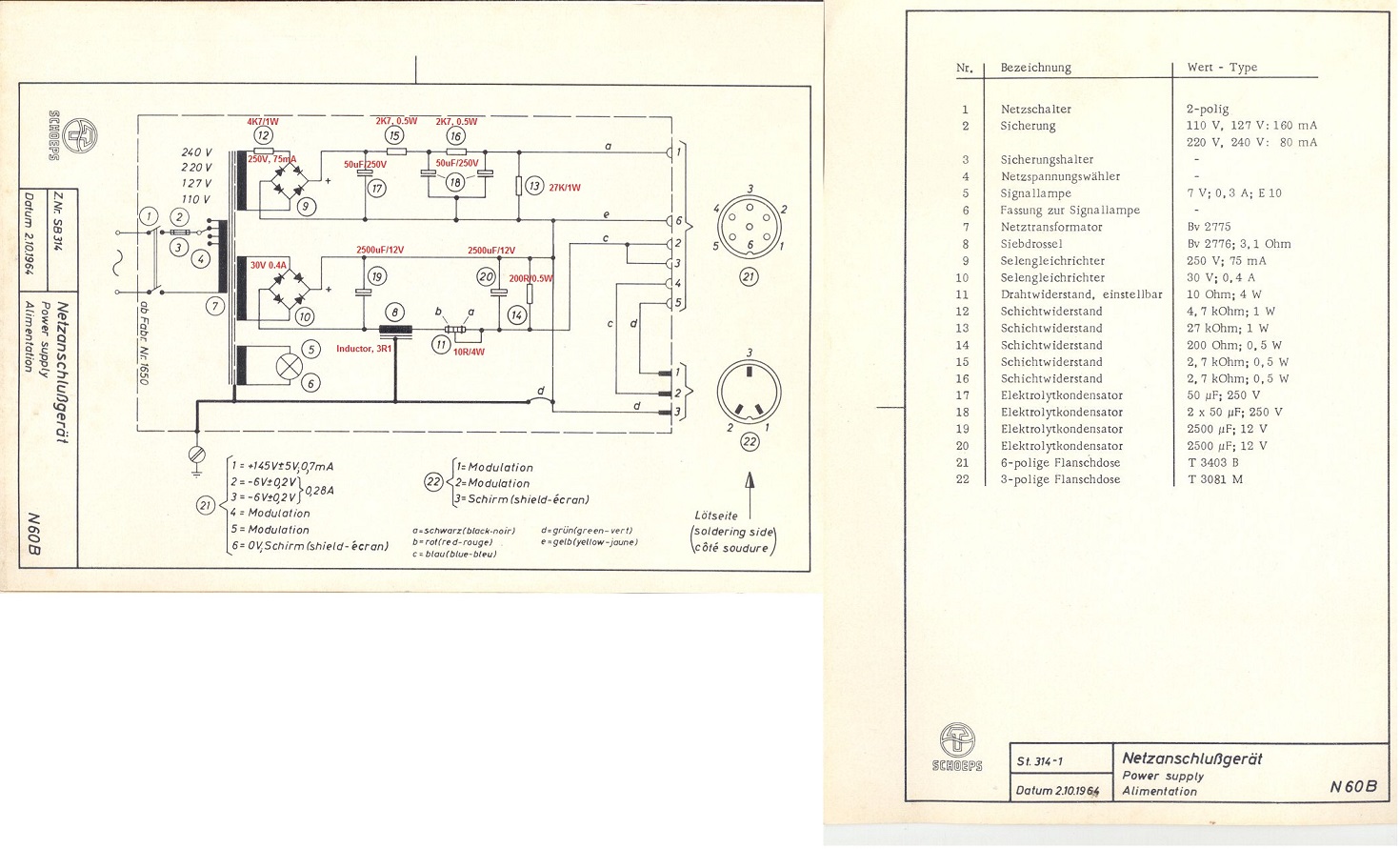

navrhl jsem si zdroj pro kopii lampového mikrofonu Schoeps CV60, který mi bohužel nefunguje tak, jak má (šum v signálu mikrofonu), už se s tím babrám dva měsíce a pohár mé trpělivosti přetekl. Rád bych se pokusil k tomuto mikráku postavit kopii originálního zdroje...
V přiloženém souboru je schéma originálního zdroje. Ve schématu je součástka č. 8 - tlumivka. Prosím nevíte jaké by tato tlumivka měla mít parametry? Co by byl vhodný moderní ekvivalent? Případně bych si ji nechal někde navinout...
Rád bych ji ve zdroji použil. Mikrák je asi hodně náchylný na zdroj...
Děkuji

#2 Příspěvek od Michal22 »
Podle toho schematu je tlumivka navinuta na nějakém Fe jádře, to je uzeměno na svorku PE (spolu s jádrem síťového transformátory).
Vodiče od jader na svorku PE jsou kresleny tlustší čarou, asi by měly být provedeny větším pdůřezem, navíc je podstatné dodržení pospojování.
Dej foto svého výtvoru, pokud to máš na DPS, tak i stranu spojů.

barnodaj
Příspěvky: 1081
Bydliště: Vodňansko
#6 Příspěvek od barnodaj »
Těch 30V/0,4A nejsou parametry sekundárního vinutí, ale použitých diod!
Příspěvky: 8229
#7 Příspěvek od Michal22 »
Těch 30 V není výstupní AC napětí transformátoru, ale je to součást označení selenového usměrňovače, který je v původním zapojení použit.
Napětí tam bude těch 6,3 V, pro žhavení.
